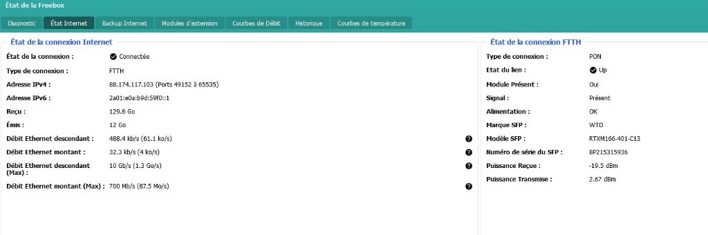

Avec mon abonnement delta Free nous vend un débit théorique à 8GB/s , âpres test je suis au alentour des 850/900Mb/s en down et 700 en up
Pourtant je ne suis pas loin du NRA ( 71589VI4 (VI471) à environs 300m), je pensais donc pouvoir atteindre un débit plus élevé
Question , est ce normal ou il y a t'il un réglage a faire dans les paramètre de la delta

FireShot Screen Capture #172 - 'Freebox OS' - mafreebox.freebox.fr_#Fbx.os.app.settings.ConnectionStatus.jpg (40.79 Kio)ci joint photo des parametres Vu 2690 fois
Le problème que tu exposes contient la réponse dans la source: ton ordinateur est incapable de dépasser 1 Gbp/s.
Et ceci pour la seule et unique raison que ta carté réseau est limitée à ce débit.
Tu retrouveras l'information qui confirme mon propos dan les propriétés de celle-ci.
Un second problème vient également bloquer la possibilité d'augmenter le débit de ta ligne, c'est qu'il ne peut être atteint qu'en passant par le port SFP+ du serveur Delta.
Tout les ports Ethernet ne délivrant que du 1 Gbp/s maximum.
Ton test autour de 950 / 700 est tout à fait correct avec ta carte actuelle.
Cependant, si tu souhaites réellement gravir l'Everest, je 'invite à lire les topics qui trainent autour de de sujet.

Ah OK merci pour l'info
Effectivement je n'avais pas penser à ce détail de carte réseau

Édit : en wifi 6E avec une carte wifi compatible o'n est sur 2,5Gb/s c'est bien ça ?

En théorie, oui.
Mais attention à toutes les perturbations possibles de la connexion sans-fil, qui peut s'avérer très aléatoire.
