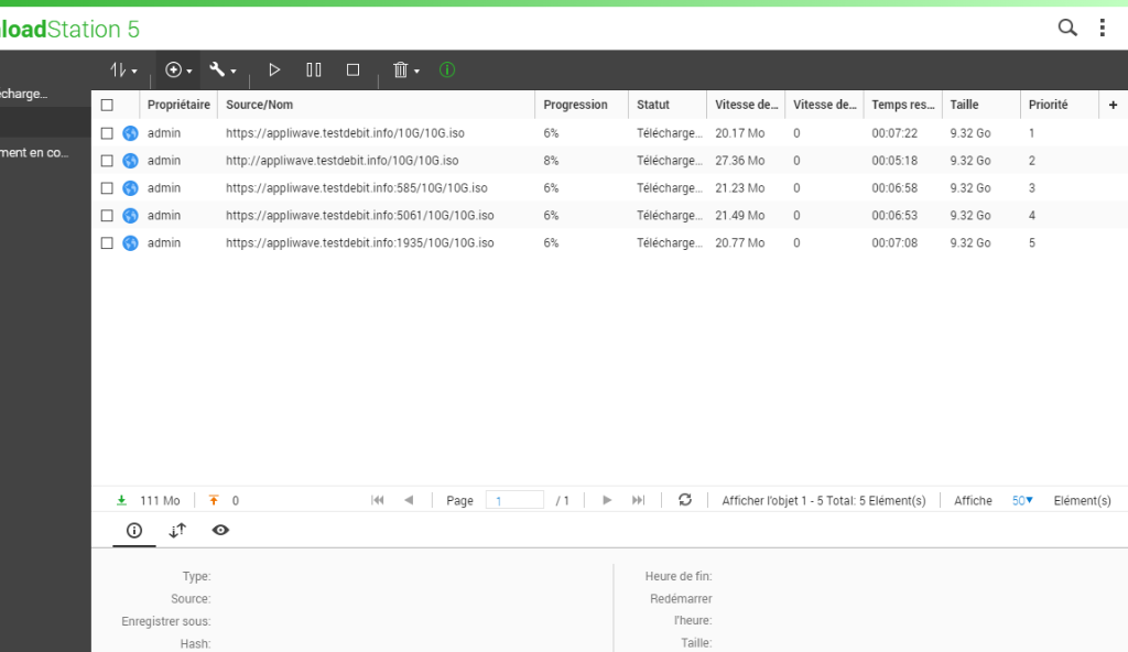

Récemment abonné Free j'ai donc opté pour la freebox Delta S, j'ai acheté un NAS QNAP TS-332X avec port SFP+ et un câble DAC, relié directement du port SFP+ de la freebox au NAS sans switch, je précise que j'ai un SSD dans mon NAS, en téléchargement direct HTTP ou HTTPS je ne dépasse pas les 120Mo/s idem en Torrent. En wifi 6 Ghz pareil mon débit est toujours bridé à 1 Giga, voici les caractéristiques de ma freebox plus bas.
J'ai testé en téléchargement direct depuis la Freebox sur ce site ou les serveurs sont bien en 10 Gbit : http://scaleway.testdebit.info/ pareil limité à 120 Mo/s,

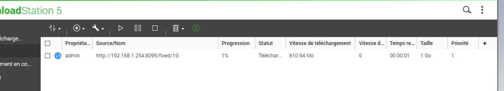

J'ai aussi test en lien direct avec les fichiers tests de 10 Go en local depuis la freebox vers mon NAS et là j'ai bien 450 Mo/s preuve que la connexion entre la freebox et mon NAS sont bien en full 10 Gbit.
Les appels à Free ne servent à rien à part se faire insulter par les techniciens qui ne comprennent rien à rien. Le speedtest application me donne au mieux 1000 Mbps.

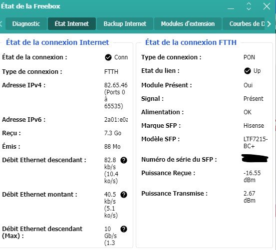

Je précise aussi que le module que j'ai dedans est bien un module Hisense 10 Gbit, pensez-vous que mon NRO soit bridé en 1 Gbit ? Si oui que faire?

Je commencerai par la fin : non, ton NRO ne bride pas au Gigabit.
La preuve en est que tu es en PON, avec les débits standards mentionnés: 10 Gb / 700 Mo.

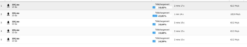

Je viens de tester en téléchargement direct depuis la freebox sur un SSD avec un seul fichier depuis un serveur 40 Gb je plafonne à 150 Mo/s par contre si je télécharge 5 fichiers en même temps je suis à 65 Mo/s par fichier et 1 autre à 100 environ en gros je suis à 350 Mo/s, j'arrive pas à comprendre, un paramétrage que j'aurais loupé ?
Capture d’écran 2022-11-21 210904.jpg (17.9 Kio)Vu 6963 fois
En local de ma Freebox vers mon NAS et en dessous les mêmes fichiers sur mon NAS en 10 Gb :
Capture d’écran 2022-11-21 213822.jpg (18.48 Kio)Vu 6961 fois
Tu sembles bridé au niveau de la liaison NAS vers box.
