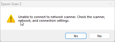

Le problème est que lorsque je lance Epson Scan 2, dans les étapes de mise en place, à la fin, un message apparait, me disant : "Unable to connect to network scanner. Check the scanner, network, and connection settings"
download/file.php?mode=view&id=3924

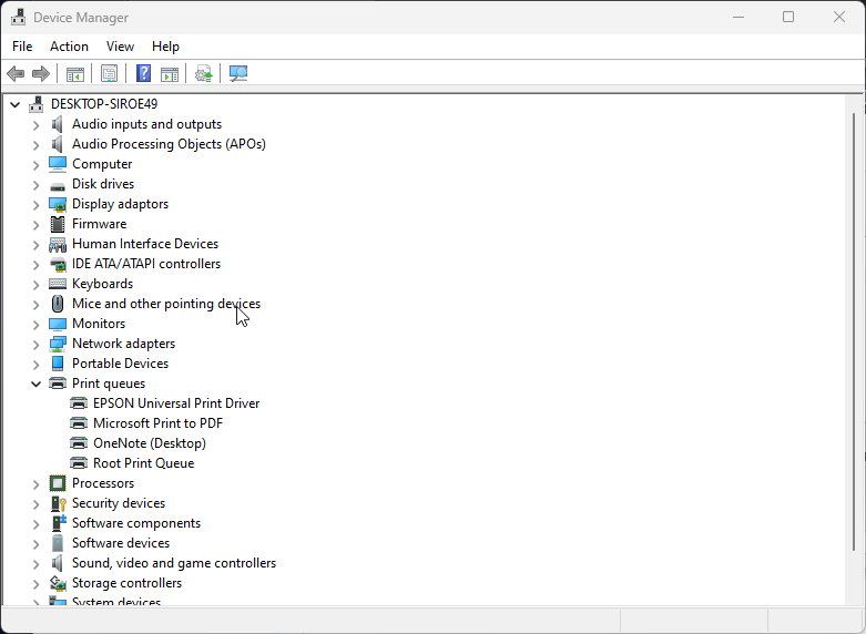

L'imprimante apparait bien dans le "device Manager" .
download/file.php?mode=view&id=3925

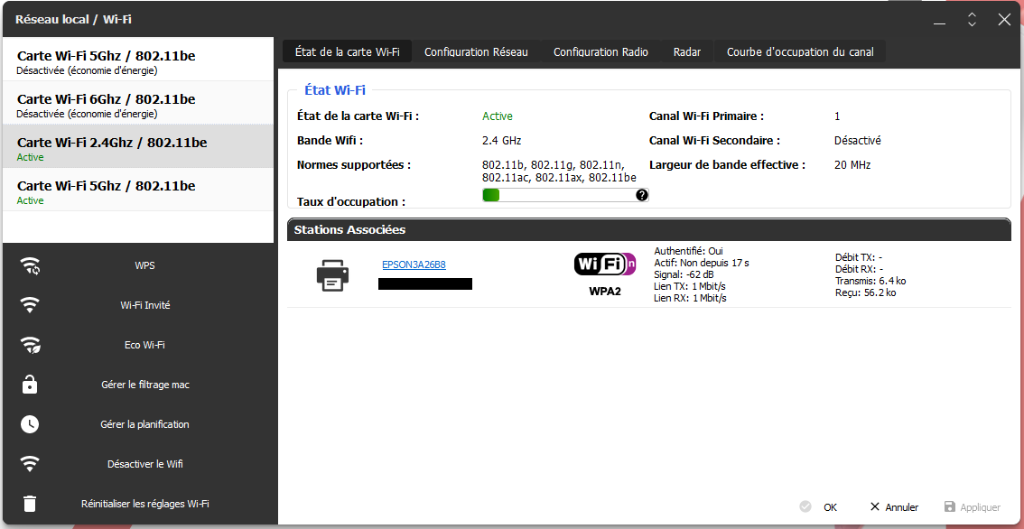

Une question bête mais est-ce que tu es bien sur le wifi en 2,4? GHz et pas sur le 5 ni sur la bande du 6 gigahertz

La documentation de l'imprimante semble en effet indiquer qu'elle ne fonctionne qu'en 2.4ghz. Essaie de séparer la configuration des bandes de fréquences wifi de la Freebox en mettant un ssid spécifique pour le 2.4ghz.
@miko83$$ merci pour l'idée
@nounours44, que Dieu te bénisse !!! J'ai changé le nom et ça marche.
Problème résolu !!!
