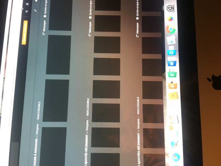

Bonjour, J’ai tout suivi la vidéo mais le serveur est inaccessible et je précise que la VM est bien activé

L'installation semble s'être bien passée mais plex m'indique que la bibliothèque est vide.
Une idée ?
Merci.
Une idée ?
Merci.
> Une idée ?
> Merci.
Vous devez indiquer à Plex où se trouve les fichiers
> Une idée ?
> Merci.
Je lui ai indiqué /media/freebox.
Mais ce répertoire semble vide .
Je n'ai pas accès à ce répertoire via le pc.
Merci.
Merci.
