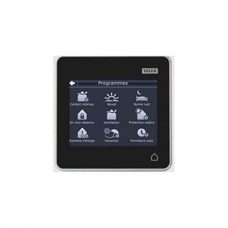

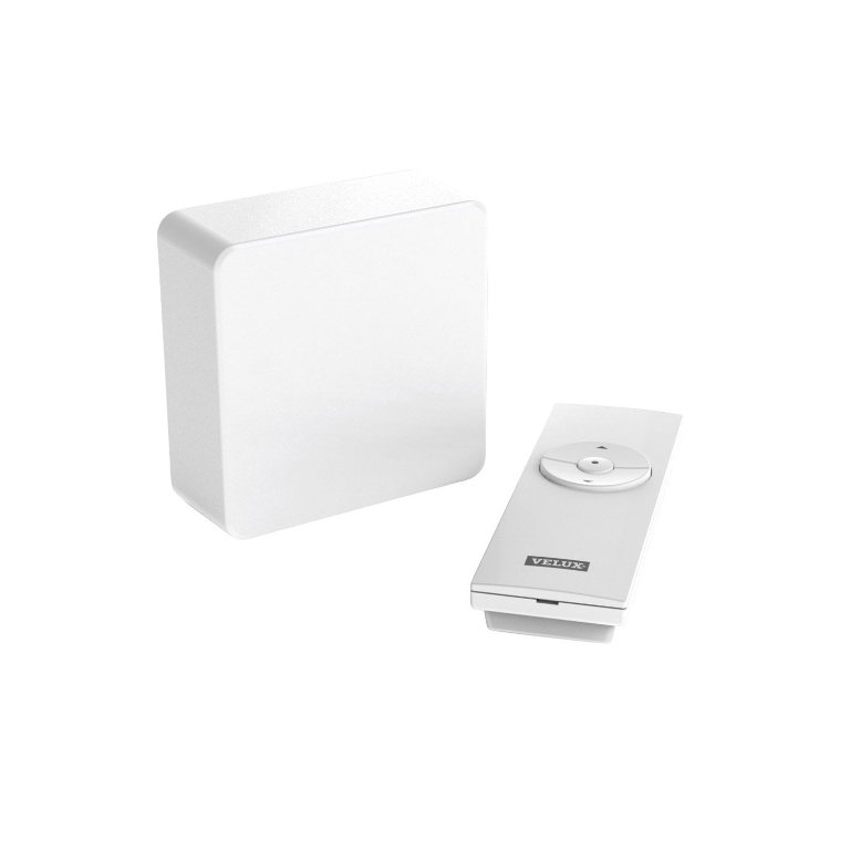

  • Bonjour j'ai eu une réponse du service cellule technique de VELUX
    perso je ne croix pas a ce qui mon répondu pour moi c’est faisable. je suis preneur ayant 4 VR velux avec commandante tactile KLR200 et 2 KUX110[attachment=0]WEB_ARTICLE_6043_commande-pour-motoriser-velux-kux-110-sml-smg.jpg[/attachment][attachment=1]commande-tactile-integra-klr-200-ww-velux.jpg[/attachment]
    MERCI PAR AVANCE.

  • jrulio38 a écrit : 30 janvier 2019, 09:55 Bonjour j'ai eu une réponse du service cellule technique de VELUX
    perso je ne croix pas a ce qui mon répondu pour moi c’est faisable. je suis preneur ayant 4 VR velux avec commandante tactile KLR200 et 2 KUX110WEB_ARTICLE_6043_commande-pour-motoriser-velux-kux-110-sml-smg.jpgcommande-tactile-integra-klr-200-ww-velux.jpg
    MERCI PAR AVANCE.

    Bah moi mon dome et store Velux en IO sont découvert et fonctionne!

  • superdome a écrit:
    > [quote=jrulio38 post_id=126485 time=1548838512 user_id=29702]
    > MERCI PAR AVANCE.
    > Re: VELUX FRANCE : Suivi de votre demande de renseignements
    > (KMM4248370V54809L0KM)
    > Boîte de réception x
    > Clients Service Com
    > mar. 8 janv. 14:40
    > À moi
    > Bonjour Monsieur ...
    > Je fais suite à votre réponse du 7/1/19.
    > Vous souhaitez savoir si nos produits sont compatibles avec la nouvelle box
    > free ou bien Alexa Amazon.
    > Je vous informe que nos produits ne seront pas compatibles avec ces deux
    > box.
    > Je reste, bien entendu, à votre disposition pour toute autre demande.
    > Je vous souhaite une bonne journée.
    > Cordialement,
    > Cellule Technique
    Salut tu peux me dire comment tu as fais ? Merci

  • Ludo453 a écrit : 22 février 2019, 17:57 superdome a écrit:
    jrulio38 a écrit : 30 janvier 2019, 09:55 > Bonjour j'ai eu une réponse du service cellule technique de VELUX
    > MERCI PAR AVANCE.
    > Clients Service Com
    > mar. 8 janv. 14:40
    > À moi
    > box.
    > Cordialement,
    > Cellule Technique
    Partage clé a partir de la télécommande centrale chrionis puis rejoindre un réseau io sur l app.
    C tout et cela marche, sauf si il me manque un volet.
