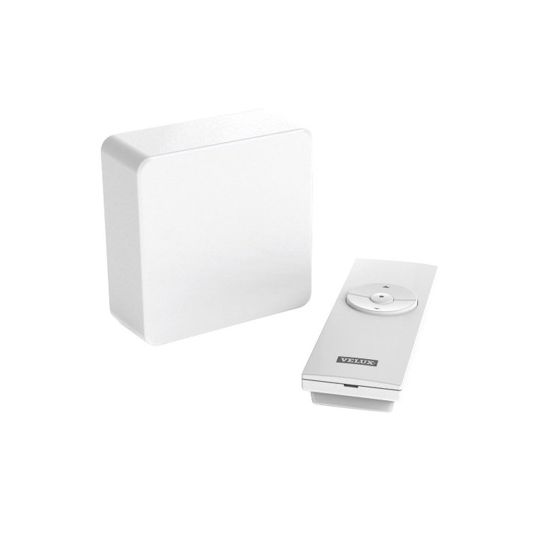

    Il me reste à programmer mes velux( IO system) mais le systeme ne les trouve pas
    Etape 1 :en attente
  • Oui ideal c est de placer la telecommande sur la delta
    Pour ce qui est de io pareil que mon velux on attends on attends mais il faut du monde qui pose la question sur le bugtracker

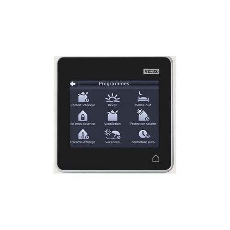

  • Bonjour j'ai eu une réponse du service cellule technique de VELUX
    perso je ne croix pas a ce qui mon répondu pour moi c’est faisable. je suis preneur ayant 4 VR velux avec commandante tactile KLR200 et 2 KUX110[attachment=0]WEB_ARTICLE_6043_commande-pour-motoriser-velux-kux-110-sml-smg.jpg[/attachment][attachment=1]commande-tactile-integra-klr-200-ww-velux.jpg[/attachment]
    MERCI PAR AVANCE.

  • jrulio38 a écrit : 30 janvier 2019, 09:55 Bonjour j'ai eu une réponse du service cellule technique de VELUX
    perso je ne croix pas a ce qui mon répondu pour moi c’est faisable. je suis preneur ayant 4 VR velux avec commandante tactile KLR200 et 2 KUX110WEB_ARTICLE_6043_commande-pour-motoriser-velux-kux-110-sml-smg.jpgcommande-tactile-integra-klr-200-ww-velux.jpg
    MERCI PAR AVANCE.

    Bah moi mon dome et store Velux en IO sont découvert et fonctionne!

    Salut tu peux me dire comment tu as fais ? Merci

  • Ludo453 a écrit : 22 février 2019, 17:57 superdome a écrit:
    jrulio38 a écrit : 30 janvier 2019, 09:55 > Bonjour j'ai eu une réponse du service cellule technique de VELUX

    Partage clé a partir de la télécommande centrale chrionis puis rejoindre un réseau io sur l app.
    C tout et cela marche, sauf si il me manque un volet.
