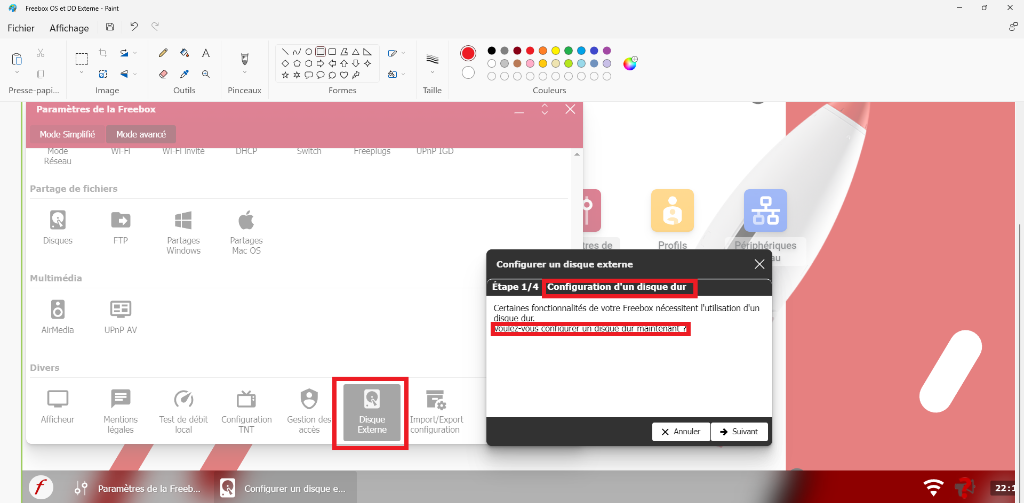

j'ai fais x essais de formatage ,exfat ,fat32 , "j'ai le choix avec AOMEI partition assistant"
J'ai essayé un enregistrement ,mais "ok ,terminé" ,mais a l'ouverture du fichier ,il me dit qu'il n'y a pas de DD

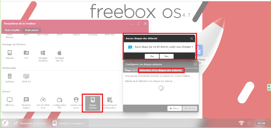

connecté au Freebox Server ,,évident dans freebox OS /paramètre/disque dur externe ,
l'attente de reconnaissance se fait bien ,et aucun disque dur n'a été détecté ,et cela en boucle en xx façons
Tu cliques sur le disque
Est-il activé ?
Eventuellement, relance la procédure de formatage toujours dans cet onglet
Que se passe t'il si tu suis cette procédure ?
non il ne se passe rien avec l'usb de la pop server,
je tourne en boucle avec ceci

pas paramètres/Disque Externe
mais paramètres/Disques/Disques (un peu plus haut à gauche dans ta capture d'écran)
oui idem pour "disques" (a gauche ,l'explorateur est vide )
