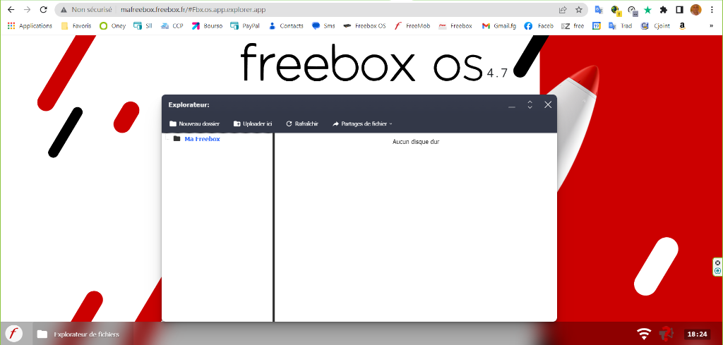

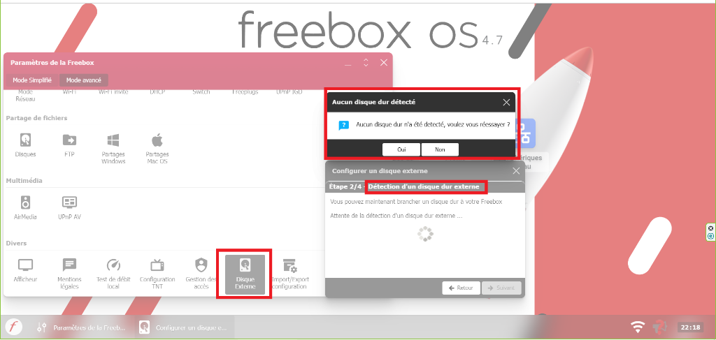

Donc ok pour la solution en DD externe sur l' USB de la pop serveur ,mais le hic
celle si ne veux rien reconnaitre ,changer plusieurs DD ,clé usb et idem
j'ai redémarrer la pop via le bouton noir ,redémarrer l'ordi ,rien ni fait
j'ai fais x essais de formatage ,exfat ,fat32 , "j'ai le choix avec AOMEI partition assistant"
J'ai essayé un enregistrement ,mais "ok ,terminé" ,mais a l'ouverture du fichier ,il me dit qu'il n'y a pas de DD
connecté au Freebox Server ,,évident dans freebox OS /paramètre/disque dur externe ,
l'attente de reconnaissance se fait bien ,et aucun disque dur n'a été détecté ,et cela en boucle en xx façons

Alors plusieurs questions.dudu24 a écrit : ↑24 janvier 2023, 10:39 Donc ok pour la solution en DD externe sur l' USB de la pop serveur ,mais le hic
Et une première vérification matérielle: ton disque est bien suffisamment alimenté électriquement ?
Ensuite, si tu vas dans Paramètres/Disques/Disques (attention, pas /Disque Externe)
Tu cliques sur le disque
Est-il activé ?
Eventuellement, relance la procédure de formatage toujours dans cet onglet
Enfin quand tu vas dans Paramètres/Disques/Stockage Interne
As-tu lancé l'initialisation du stockage interne ? C'est cette partie entre autre qui va créer le dossier "enregistrements" en le faisant également reconnaitre par la Freebox.
oui j'ai fais les essais ,direct DD sur usb pop
puis en passant sur un hub alimenté
puis un DD alimenté ,son voyant jaune fixe ok
et résultat du tout ,et de là en boucle Grrrr

PS: j'ai risqué la initialisation du stockage interne ,fait "actif" ,mais toujours pas de reconnaissance du DD externe
PS encore essai

explorateur box.png (99.09 Kio)Vu 28012 fois
Même si c'est une Pop, un DD (ou clé) externe branché sur le serveur sera vu dans la section disque.dudu24 a écrit : ↑25 janvier 2023, 10:04oui mais moi ,je n'ai pas de stockage interne (c'est une pop) ??Enfin quand tu vas dans Paramètres/Disques/Stockage Interne

Quand tu dis que tu a fait l'initialisation du stockage interne, tu as quoi comme disques d'indiqués dans la section disque ? Car seul ton DD externe devrait être visible.dudu24 a écrit : ↑25 janvier 2023, 10:04 mais quelque chose m'interpelle ,c'est quand je met une clé usb sur mon pc ,son voyant rouge est activé

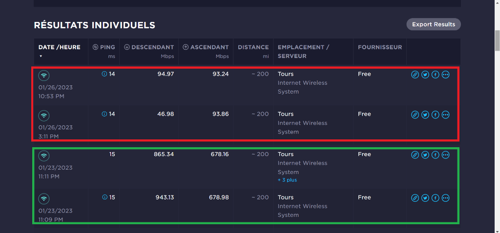

et cerise sur le gâteau ,mon wifi ,qui n'était que de 945 ,est passé a 94

speed test 26.1.23.png (102.17 Kio)Vu 27897 fois
Alors
1. Le port usb est peut être hs, vois avec le sav pour un échange
2. Oui le player pop est une merde, la révolution était bien mieux et sa télécommande aussi
3. Ça ressemble à une configuration de ton port ethernet du switch qui serait passé de 1000mbit/s à 100
