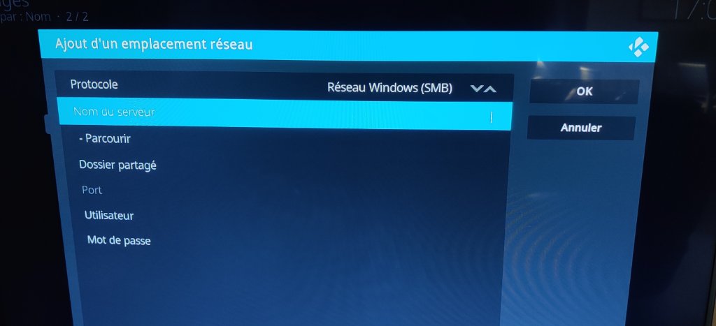

    KODI vient de passer récemment à la version 19 et malheureusement, il ne prend plus en charge le partage des fichiers SMB 1.0 celui-ci étant obsolète et ayant des problèmes de sécurité.
    Maintenant, lorsque que l'on veut ajouter un nouveau partage sur KODI, il faut donc se rendre sur "Ajouter un emplacement réseau..." et là une nouvelle fenêtre apparaît (voir fichier joint).
    Quelqu'un aurait-il une petite idée de de comment renseigner cet fenêtre ?
    Ou alors, quelle procédure faut-il utiliser pour pouvoir lire les fichiers du disques dur, sachant qu'il est visible dans un explorateur sur le player et sur VLC...?

  • Salut pareil pour moi, je suis avec la delta et j'ai mis Kodi sur une nvidia shield et depuis la maj 19, plus rien ....
    Si quelqu'un peut nous aider svp,merci
  • C'est bon solution trouvé
    Parametre
    Services
    Tout en bas "avancé"
    Client SMB:
    Version minimale du protocole SMBv1
    Ok, ça reboot et
    Version maximale du protocole SMBv1
    Ok, ça reboot
    Et voila c'est normalement revenu
  • Ça marche !! :idea:
    Merci beaucoup pour la salution. :D
