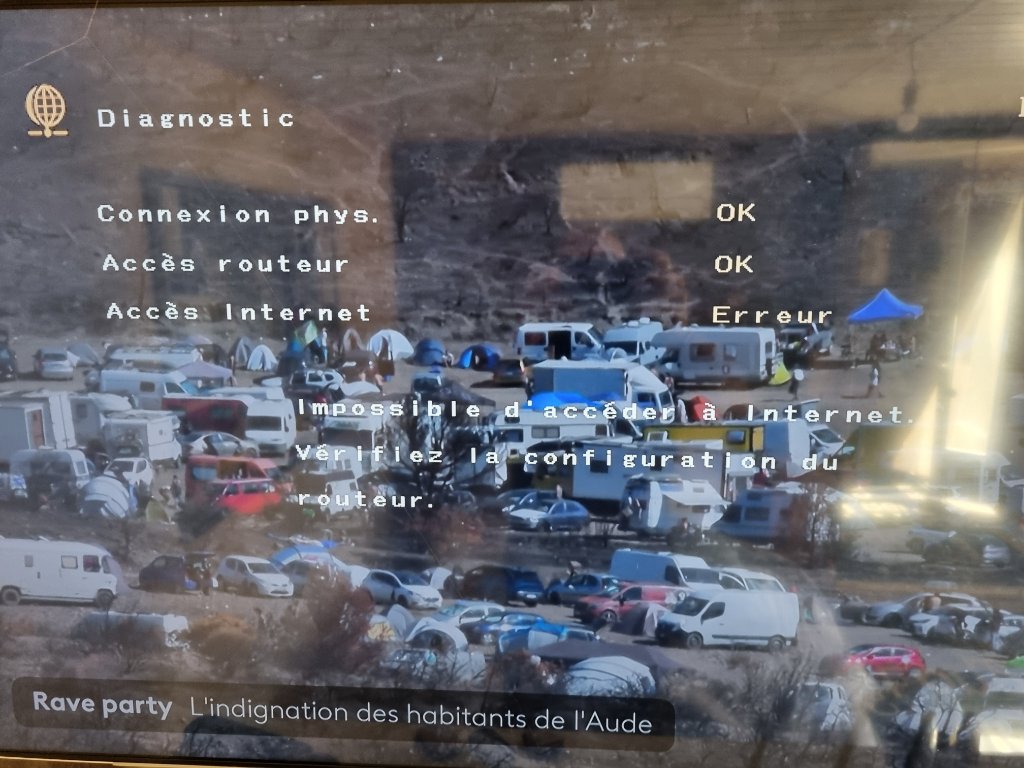

    mon problème vient de mon ampli et de ma tv ils sont bien visibles sur mon application tel freebox connect j'ai bien l'adresse ip des 2 appareils mais quand je demande par exemple a l'ampli de faire un diagnostique du réseau il me donne une erreur et me demande de configurer manuellement

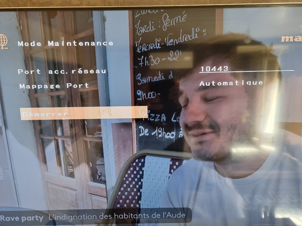

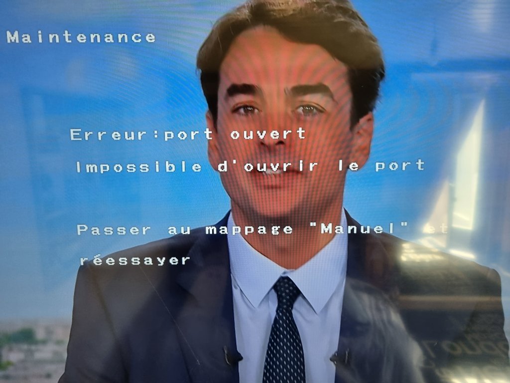

    voici quelques photos pour info

  • Bonjour Scalco,
    Pour espérer obtenir un résultat, il faut soigner un peu plus la présentation du problème car tes interlocuteurs manquent d'éléments dans ce fil.
    Personnellement je ne sais pas ce qu'est un tev mais passons.
    Tu nous a mis des photos d'écran d'un appareil qui attend une connexion sur le port 10443 : qu'est-ce que c'est comme appareil ? A quoi sert la connexion de cet appareil (transfert de fichiers, télécommande...) ? Peux-tu nous donner une référence précise qui permette de consulter un manuel ?

  • En lisant la notice en anglais de l'ampli Marantz, page 111 et après:
    - Le terme "connection phys" ça veut juste dire que le câble est bien branché.
    - Est-ce que tu as bien configuré le DHCP sur On ?
    Si c'est bien le cas, il pourrait y avoir un conflit d'adresses attribuées par la Freebox.
    Si tu vas dans FreeboxOS (laisse tomber cette bouse d'appli Freebox connect qui ne fait même pas le quart de ce qu'elle devrait faire), et que tu vas dans paramètres de la Freebox / mode avancé / réseau local-DHCP / baux actifs, est-ce que tous tes appareils ont bien une adresse IP unique ?

    - l'image avec le port 10443, ça vient de la config de l'ampli ou de la télé ?

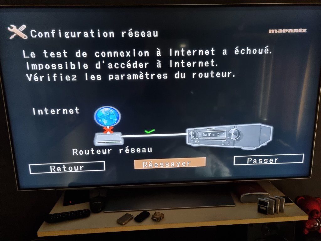

    suite a ces tests j'ai essayer de refaire la configuration réseau depuis l'ampli et voila en photo le resultat
    l'ampli est connecte au reseau mais le router ( freebox ultra) ne donne pas l'acces au net
    capture ecran
