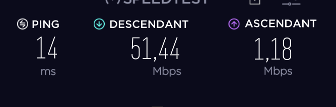

Je vais vous mettre les résultats du tests qui sont fait depuis l'application speedtest avec rien en background.
Le câble est de catégorie 5 et inchangeable car je passe depuis une prise mural (pas trop envie de refaire tout le câblage de la maison). j'utilisais le même auparavant sur la PS5 et je téléchargeait a 150mb/s si je comprend bien que mes termes ne sont pas les bons. Il y a 2 jour j'ai voulu installer Sea of Thieves sur SSD NVME depuis le Xbox game pass j'ai eu pendant quelques seconde un pic a 400mb puis le téléchargement c'est bloqué j'ai donc annulé pour garder de l'espace dans le SSD car je venais de recevoir mon HDD avec une vitesse d'écriture maximal de 220mb/s ce qui me conviendrait déjà très largement je ne demande pas a avoir 1Go/s. je relance alors le téléchargement du même jeu dans les même condition sauf sur le HDD cette fois si et me voila a nouveau a 3mb/s de moyenne. j'ai alors voulu essayer de télécharger un jeu moins imposant sur le SSD pour voir si le problème venait du HDD qui serait mauvais voir défectueux mais le débit est similaire. Si je n'ai pas répondu a la 3eme question qu'entendez vous par serveur. Et par machine ? Parlons nous des composants de l'ordinateur ? Pour la 5eme auparavant sur la Play 5 et même plus récemment sur un ordi portable j'étais en moyenne a 100mb/s. j'ai effectué des speed test sur mon ordi portable et mon téléphone a l'instant le débit depuis l'ordi indique 50mb/s sur le téléphone donc en wifi 180mb/s (première fois depuis 3 jour que je cherche le problème que j'atteint une estimation aussi haute). et pour la question bonus je vous préviens je suis tout nouveau dans ce monde de l'ordinateur cela va être un processus compliqué.
J'espère avoir répondu a vos questions
Ci joint un tests fait a l'instant depuis l'application (après avoir fermer tout mes programmes dans le gestionnaire) :
Capture d’écran 2022-10-22 113927.png (26.27 Kio)Vu 7302 fois

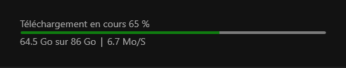

Et cela est actuellement lors du téléchargement pour cela que je dit mo/s
fun fact depuis que j'ai lancer un jeu je suis passer de 3,5 a ça.
Capture d’écran 2022-10-22 124406.png (3.74 Kio)Vu 7293 fois

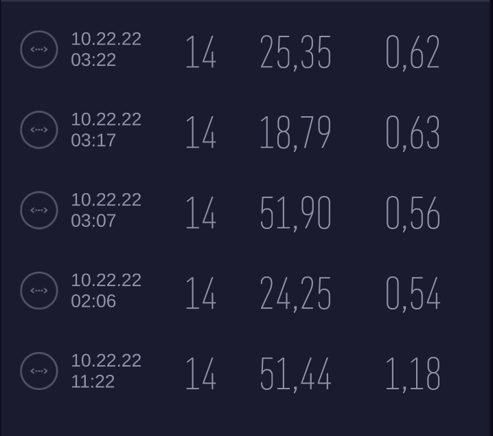

Capture d’écran 2022-10-22 152348.png (76.63 Kio)Vu 7281 fois
Ces tests ne correspondent pas à mes conseils:
De fait, les valeurs sont très différentes de la réalité que tu dois pouvoir atteindre.
Essaie de passer par l'application, en suivant scrupuleusement la procédure de test et surtout de ne rien laisser tourner d'autre en même temps.

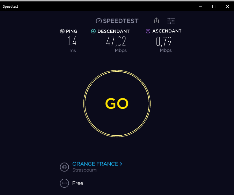

Je suis bien passer par l'application est rien n'est connecter a mon réseau durant la période du test toutes les applications en arrière plan ont été désactivée.
Là, j'avoue ne pas comprendre ton image, qui pour moi ne sort pas de l'application Speedtest pour Windows.
Ton affichage (à gauche) ne correspond pas à celui qu'elle donne (à droite).
Je suis dans l'historique sur les 3 petits point a droite mais je peut vous envoyer un résultat avec le même affichage le problème reste le même un débit avec une moyenne de 30mb/s très très loin d'une fibre 10gb/s.
Soit dit en passants le ping est très bon rien a redire la dessus mais a toujours été similaire voila encore pourquoi je ne comprend pas un débit si faible.
Voila un screen avec le même affichage que vous il est pour ce test-ci supérieur au autres mais restes extrêmement bas.
Capture d’écran 2022-10-22 195322.png (51.24 Kio)Vu 7254 fois

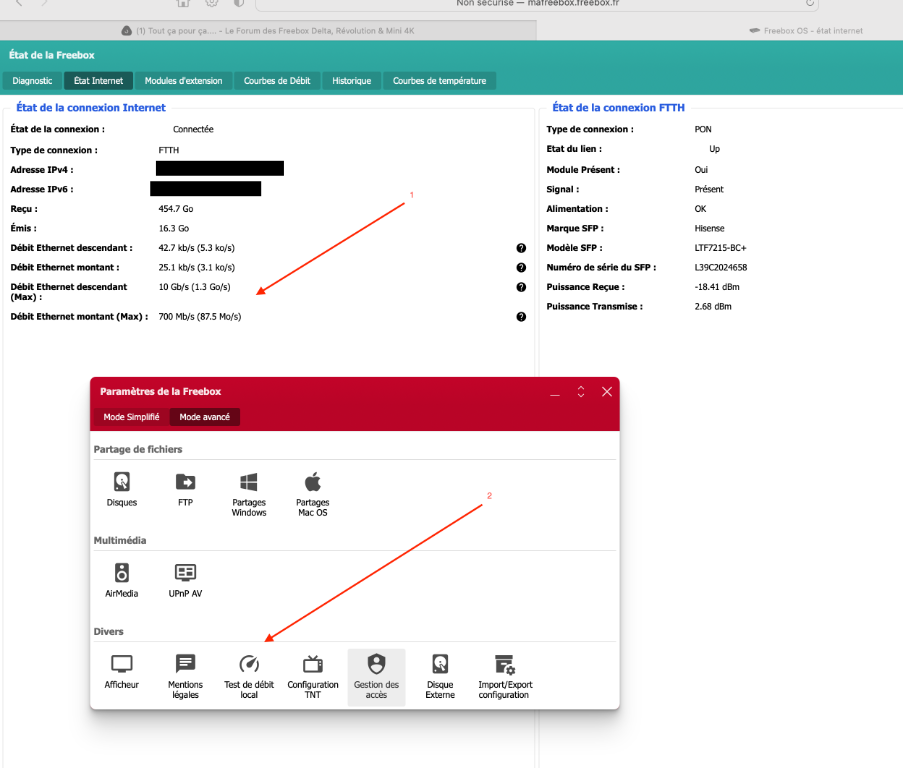

Deux test rapides :
Tu te connectes à l'interface de ta Freebox (http://mafreebox.freebox.fr/) puis :
- Dans "Etat de la Freebox, onglet état internet, tu regarde la vitesse de synchronisation de ta box. (Flèche 1 sur ma capture d'écran)
- dans paramètres avancés (fléchés 2 sur ma capture) tu fais un test de débit local. Tu choisis le fichier de 1 go et tu chronomètres le temps utile pour le copier sur ton PC.
- Tu reviens donner les résultats. cordialement
