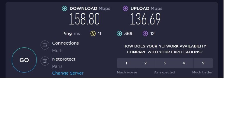

Pour faire la mesure j'utilise le site que Free m'a donné https://www.speedtest.net/.
Je divise ensuite par 8 pour avoir le résultat en Mo/s plus interprétable pour un être humain (pour moi en tout cas).
Je vous joins la copie d'écran du test réalisé ce matin à 11h48 (158 Mb/s environ 19 Mo/s)

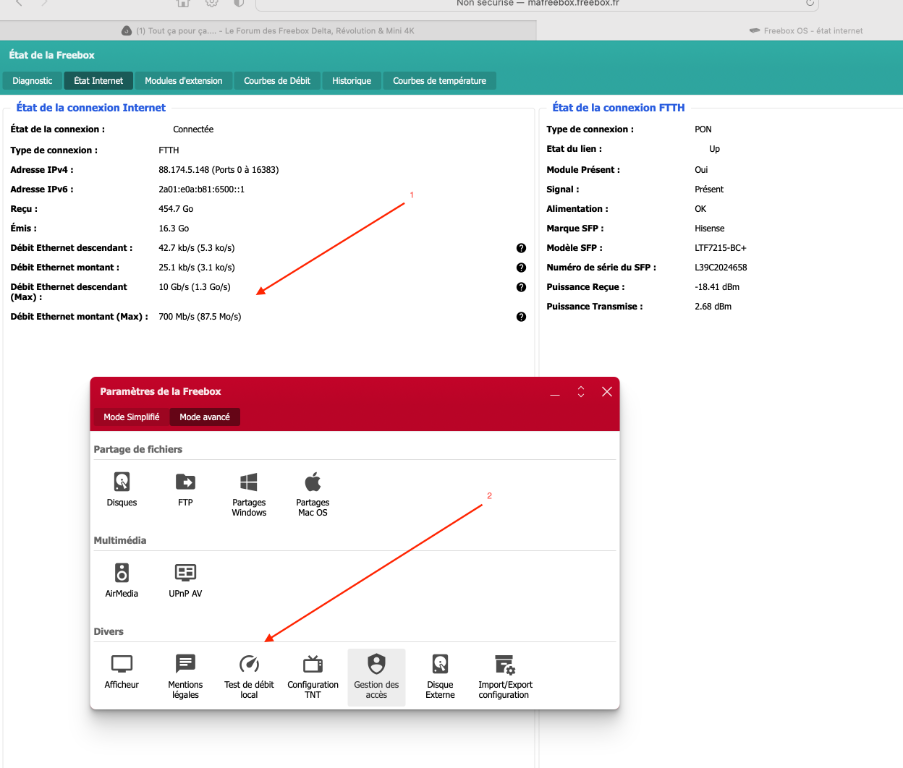

Deux test rapides :
Tu te connectes à l'interface de ta Freebox (http://mafreebox.freebox.fr/) puis :
- Dans "Etat de la Freebox, onglet état internet, tu regarde la vitesse de synchronisation de ta box. (Flèche 1 sur ma capture d'écran)
- dans paramètres avancés (fléchés 2 sur ma capture) tu fais un test de débit local. Tu choisis le fichier de 1 go et tu chronomètres le temps utile pour le copier sur ton PC.
- Tu reviens donner les résultats.
cordialement

Mes tests ont pour but de vérifier sa synchro (ce qui devrait le rassurer) et de fermer la porte à une problème de config réseau entre la box et le PC.
Vu son débit, il est peu probable que sa vienne de son seul navigateur. Après, s'il a un vieux PC avec un vieux DD qui rame, ca peu.
cordialement

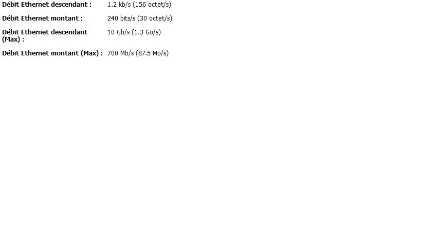

Le résultat flèche 1 donne : Débit descendant 10Gb/s (1.3 Go/s) et Débit montant 700 Mb/s (87.5 Mo/s)
Le résultat test fichier 1 Go donne : 36 secondes

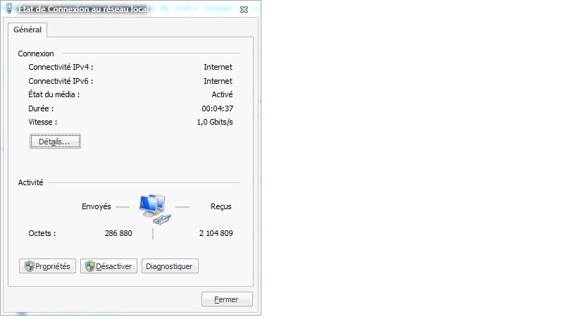

Je joins les captures d'écran associées +état connexion PC (1Gb/s)

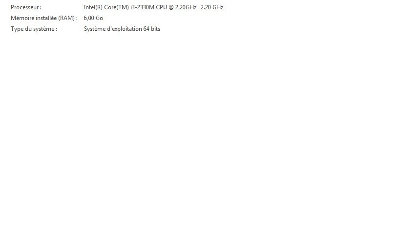

Le PC est un Asus I3 qui doit avoir 3-4 ans avec un SSD SANDISK et 6 Go de RAM (je joins la capture d'écran)

Je crois que c'est simplement ton processeur qui est à la ramasse (enfin, disons au maximum de ses capactités). Regarde son comportement avec le gestionnaire des tâches quand tu fais tes tests, tu verras qu'il est à 100%.

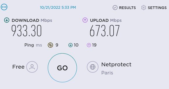

Après avoir récupéré le PC du cousin un PC I7 voici les résultats 913 Mb/S en descente et 673 Mb/s en montée...voilà....voilà....on croit tout savoir.....et bien non. (je vous joins la copie d'écran).

Hé bien, voilà !
Le simple fait d'effectuer le test avec une autre machine et tu sais: ton ordinateur ne suit pas.
