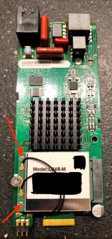

bonsoir .... j'ai une question débile, car je n'ai pas vu passer l'info ....
voilà j'ai ouvert moi aussi mon module et j'ai remarqué 2 autres emplacements pour une connexion là où j'ai mis les flèches !!
A quoi servent elles ?? c'est une zone TEST ?
ou alors on peut y brancher une antenne extérieure là aussi ?
merci de vos lumières

Bah si c noté dans le post recap.agent-007 a écrit : ↑05 février 2019, 22:54 bonsoir .... j'ai une question débile, car je n'ai pas vu passer l'info ....
Ce module 4G peut gérer 4 antennes, deux sont utilisées. Le choix se fait par soft.
Dans un modem Huawei ou il y a ce module 4g tu choisis: antennes ext ou intérieur ou auto ce qui oriente le module vers les ports choisis.
Ici le soft est orienté sur les deux ports ou il y a les antennes mais rien n'est ouvert dans freeboxOS pour modifier cela.
L'on peut facilement imaginer que free sorte une version avec des ports externes branchés sur les deux ports libres afin que dans freeboxos l on choisisse comme sur les modem Huawei ou dlink ou asus.
