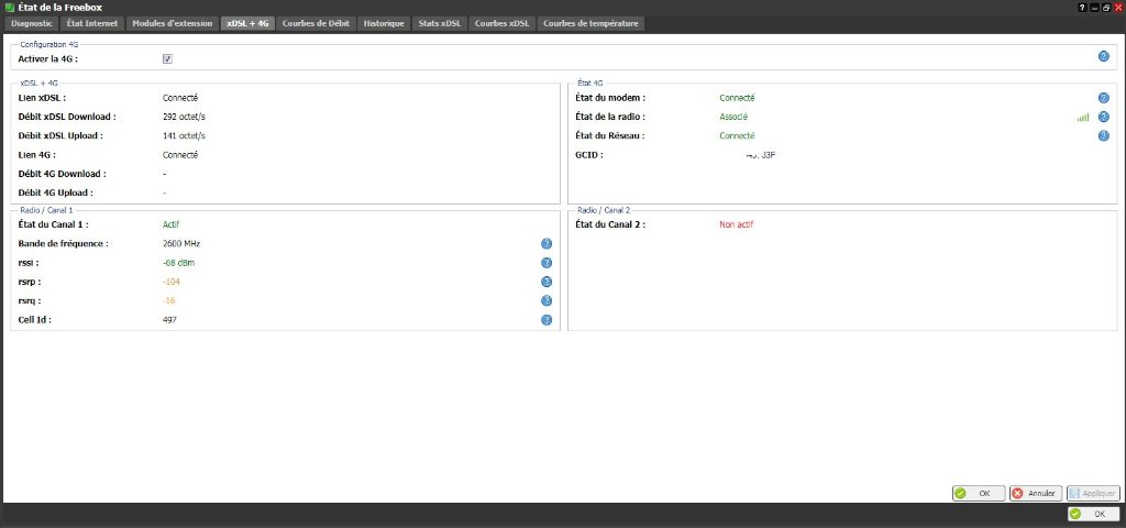

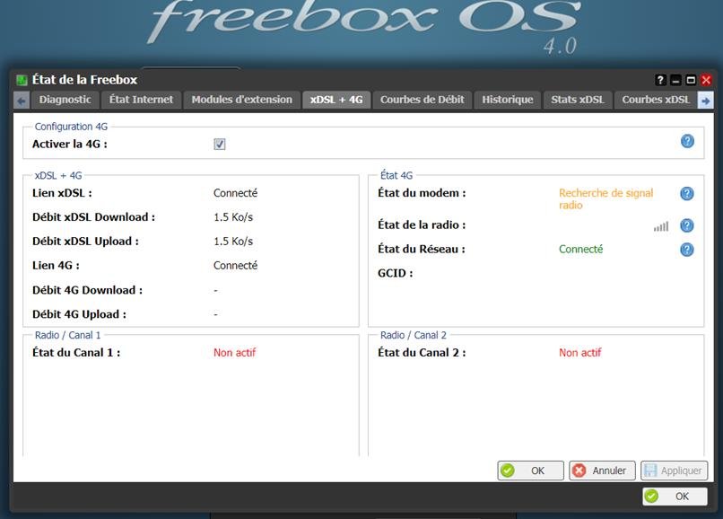

bonsoir
j'ai une modem Huawei B525s. j'ai testé avec sim free. ma vitesse est 29MB-35MB
je viens de installer mon Freebox delta avec antenne externe avec lowcost mobile . est la vitesse est 11.2mb.
pourquoi a tel difference ? est ce que autre possiblité de augmenté la vitesse ?

salut vous avez bien orienter l'antenne? vu que je vois sur votre sreeen que la 2600mhz
> bonsoir
> 29MB-35MB
> vitesse ?
des fois arrive des fois disparu.

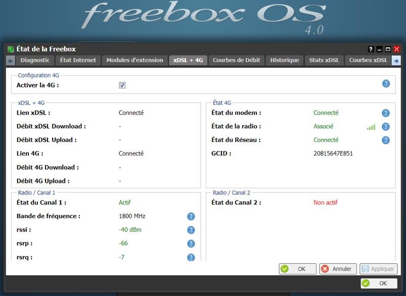

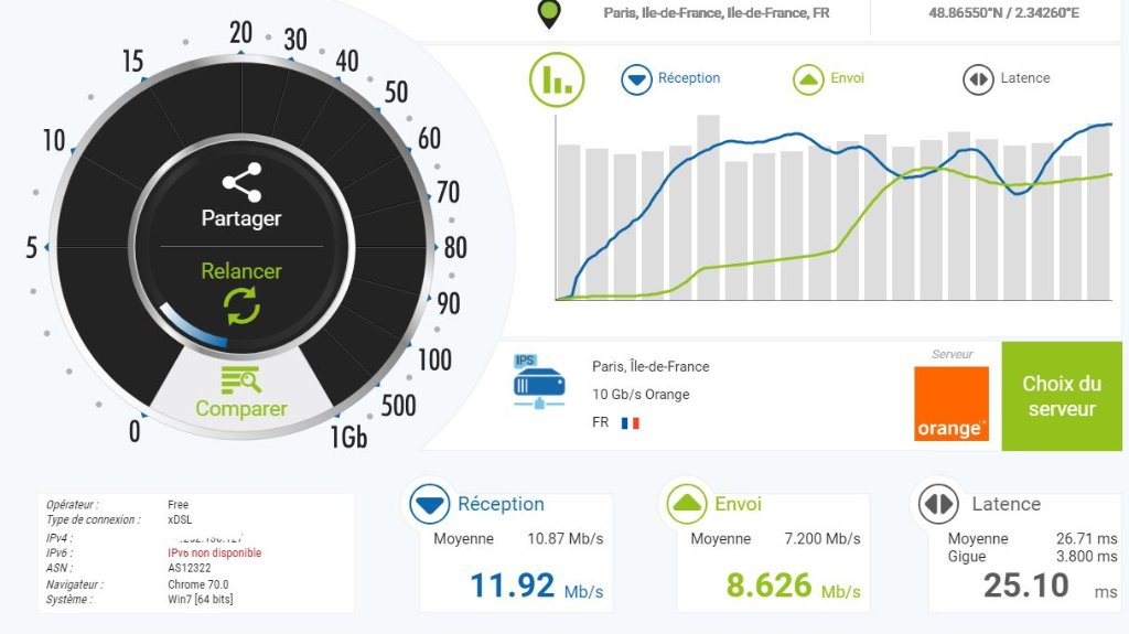

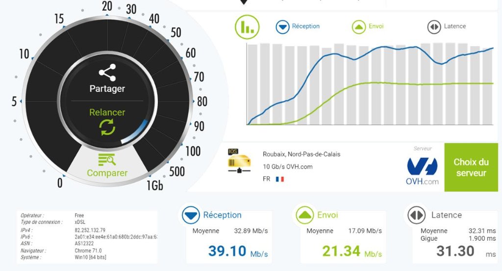

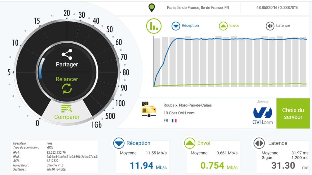

J'ai acheté le matériel suivant :
https://fr.aliexpress.com/item/fullset- ... 79739.html
L'antenne est posée polarité horizontale (mais verticale, même résultats) sur mon toit en direction de l'antenne Free qui se situe a 1,2 km, avec quelques obstacles arbres maisons etc...
Je vous joins les résultats obtenus avec l'amplificateur-répétiteur de signal branché, et débranché .
Imp. écran : OS FREEBOX et Nperf, (même s'ils sont optimistes, ça donne une petite idée.).
Je n'ai donc pas ouvert le server Delta , c'est uniquement l'ampli répétiteur intérieur qui renvoie le signal. Je l'ai positionné juste en dessous du server Delta, et les voisins ne se plaignent pas que ça leur brouille l'écoute ( et non pas ???)
Test Nperf AntenneAmpli 4G désactivés.jpg (72.47 Kio)Vu 8146 fois
Nperf ampli activé
test Nperf AntenneAmpli 4G activé.jpg (68.56 Kio)Vu 8143 fois

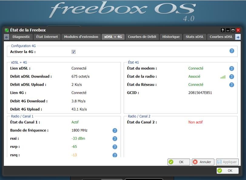

je complète l'info :OS FREEBOX pendant un téléchargement de fichier zip, depuis ce site :
https://ip.lafibre.info/test-debit.php
Ces chiffres ne sont pas très loin de ceux constatés sur l'onglet téléchargement de mon navigateur pendant le test (3Mo/s en moyenne)
On constate :
Nperf : 33 Mb/s en moyenne
OS Freebox : 3,8 Mo/s ( en réalité quelques variations entre 2,5 et 3,9 pendant le téléchargement )
Je télécharge au maxi 1,3 Mo/s sans l'antenne ext + ampli répétiteur 4G.
On constate :
pendant téléchargement fichier zip 1Go.jpg (56.38 Kio)Vu 8115 fois

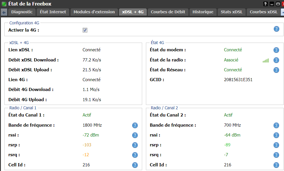

J'ai installé une antenne yagi sur mon toit. D'abord en polarité horizontale puis en polarité verticale.
Je n'ai pas constaté de différence de réception.
Pourriez vous me confirmer si ça a quand même une importance ou pas ?

j'aimerai savoir la différence entre les deux antennes lowcoste mobile
https://www.amazon.fr/gp/product/B01E7C ... D7GN&psc=1
et
https://www.amazon.fr/LowcostMobile-RAD ... r=8-2&th=1
ma config actuel:
adsl 3mbs
adsl+4g entre 15 et 30mbs
antenne compatible 700mhz à 1.3km en vol d'oiseau. et 2 autres à la même distance mais pas de 700.
quelle antenne me conseillez-vous?
[attachment=0]cap-4g.png[/attachment]
