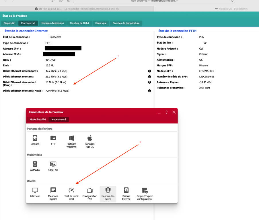

Deux test rapides :
Tu te connectes à l'interface de ta Freebox (http://mafreebox.freebox.fr/) puis :
- Dans "Etat de la Freebox, onglet état internet, tu regarde la vitesse de synchronisation de ta box. (Flèche 1 sur ma capture d'écran)
- dans paramètres avancés (fléchés 2 sur ma capture) tu fais un test de débit local. Tu choisis le fichier de 1 go et tu chronomètres le temps utile pour le copier sur ton PC.
- Tu reviens donner les résultats.
Capture d’écran 2022-10-21 à 12.58.35.png (154.05 Kio)
Vu 7230 fois
cordialement
