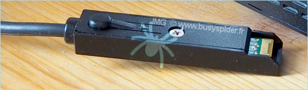

  • Ok, je viens de comprendre : le module "fibre optique" dénommé ainsi dans la notice du Serveur est en fait solidaire du boîtier ONU ?
    Car dans la notice, c'est un "plug" complètement à part, et non solidaire comme dans la photo ci-jointe.
    Vu 6117 fois
  • Oui.
    Tu as les deux versions sur cette page de Busyspider, à la rubrique Présentation boitiers ONU.
