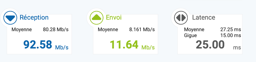

    Bon je reviens faire un retour parce qu'aujourd'hui il y a eu un énorme changement et mes débits 4G se sont simplement envolé !! :mrgreen:
    Je pense qu'une maintenance ou autres a du être faites sur l'antenne 4G parce que les débits n'ont plus rien a voir, pour rappel que se soit sur le téléphone ou la delta en 4G seul je ne dépassait pas les 30-35M (avec ou sans antenne), la aujourd'hui sur le téléphone je dépasse les 160Mbps, et sur la Delta je dépasse les 14mo/s en agrégat 4G/DSL (donc un chouillas au dessus des 100Mbps)
    La pour le coup je suis super heureux d'avoir la Delta car le gain est énorme !! :D
    [attachment=0]nouveaudebits.jpg[/attachment]

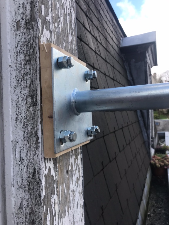

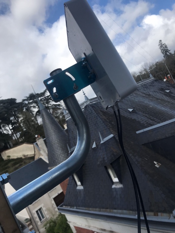

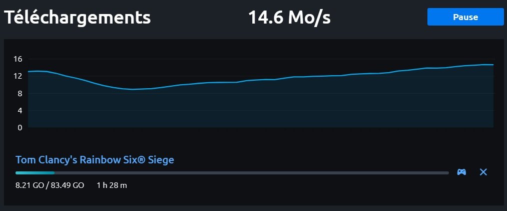

  • montage externe de mon antenne, et bââm, 100 et 25Mb/s au lieu de 15/2 Mb/s sans antenne - et pas que sur nPerf :)
    j'ai pas encore fini mon optimisation, j'ai 6 antennes joignables pour l'instant, 3 coté sud et 3 coté nord, je cherche toujours la bonne, car les signaux l es plus forts sont pas forcement signee de meilleur débit, celle que je pointe le mieux avec un RSRP<-90 sont saturé dans la journée;

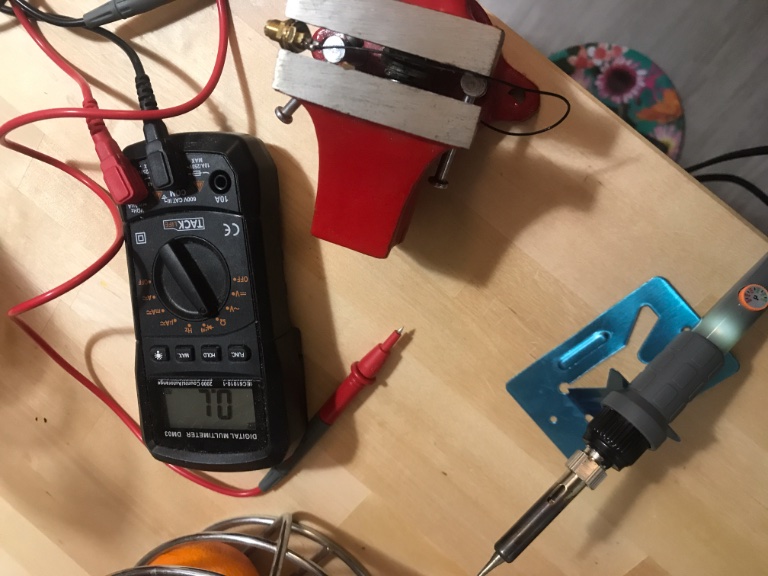

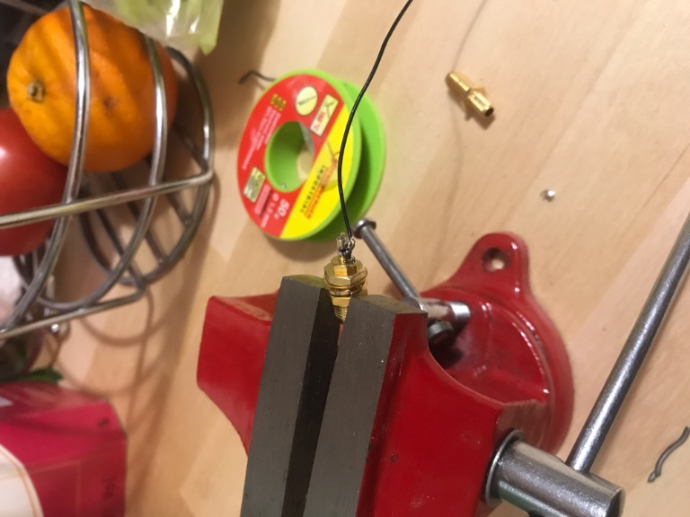

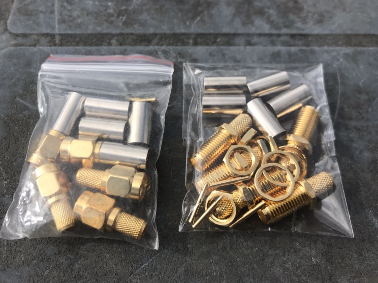

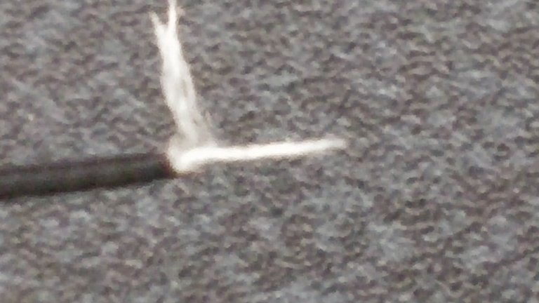

  • .Le RP-SMA à souder sur le câble MH4F, c'est pas ce qu"il y a de plus évident :)
    Ma rallonge à cassé, à force de bouger les 10m de cable derriere. En tout cas,ça n'a pas arraché les pins, car le cable était bien calé entre le RJ11 et le clips avant latéral.
    J'ai mis une solution que je vous montrerais demain pour solidariser totalement cette rallonge au module.

  • skFb a écrit : 07 mars 2019, 23:02 .Le RP-SMA à souder sur le câble MH4F, c'est pas ce qu"il y a de plus évident :)
    Oui pas évident faut pas trembler et avoir une bonne vue ;)
    Dans mon cas c'est la soudure du câble directement sur le plot et sur la carte fille qui devrait être fait...
    le câble a combien de fils ??? 1 pour le plot central de la fiche et 1 autre pour la masse ??
  • 1 seul

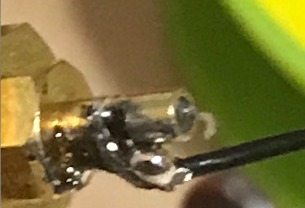

  • Oui, d'ailleurs y a pas l a place pour deux, c'est deja minuscule. tu as un plot a sertir:souder centrale.
    ce cable s'est cassé en son milieu à force de tourner sur lui même, vu sa taille, c'était evident. Pour c'est pas censé etre trimballé tout les 4 matins non plus, mais je suis en plein travaux de rénovation.
    Une photo du connecteur, je l'ai soudé sur son ergot dédié. c'est du RP-SMA, ça marche emais j'ai quand même recommandé une paire suplementaire en SMA

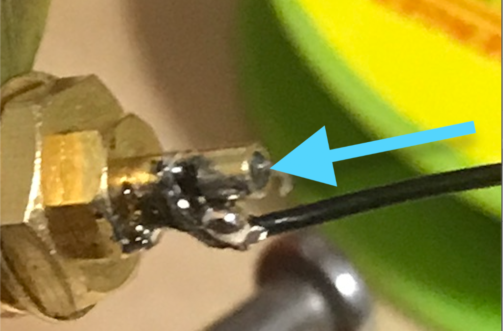

  • Marche très bien ma soudure en tout cas :)
    le cable se loge au niveau de la flèche bleu et doit être serti dans cet emplacement une fois enfiché dedans. Je vois rien qui correspond à une masse dans son branchement.

  • skFb a écrit : 08 mars 2019, 17:14 Marche très bien ma soudure en tout cas :)
    Ok si ça marche !!

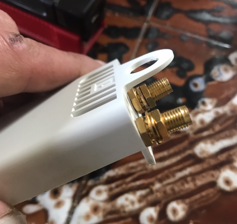

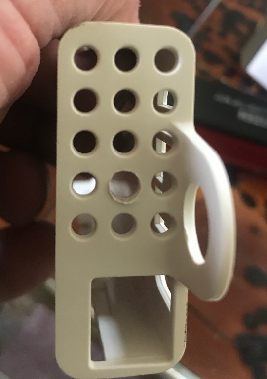

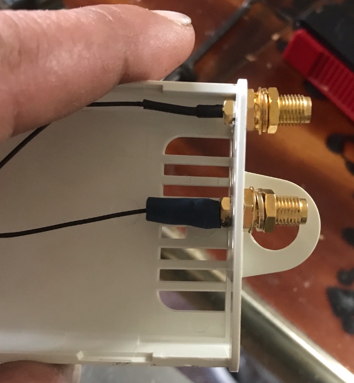

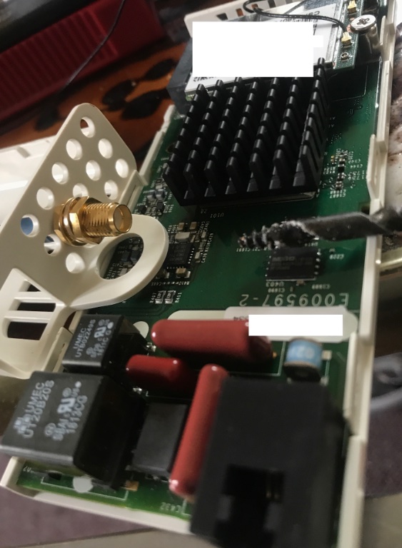

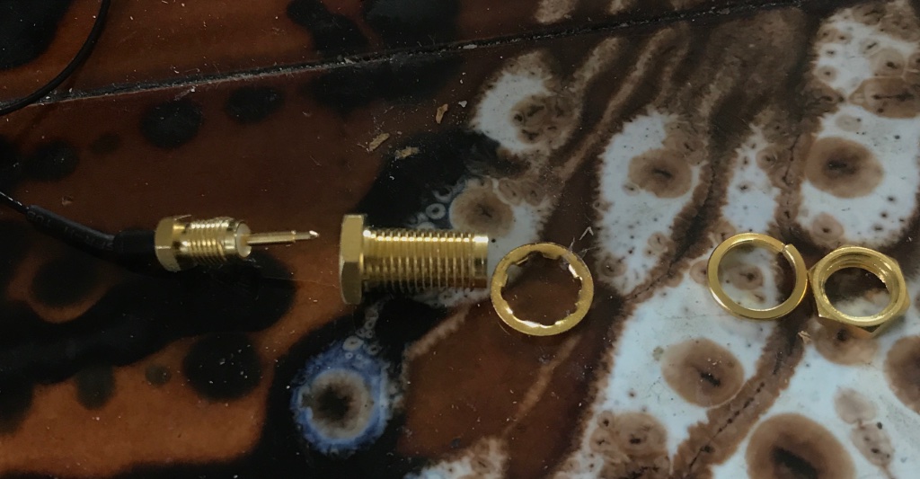

  • bon, hier je vous promettais une explication de mon montage solidarisé pour éviter le souci que j'ai eu (en dehors de moi, il y a pas mal de coupable potentiels à venir: chats, chien, enfants, petit-enfants ... )
    Et là, ça bouge pas, c'est propre et carré, comme sera la Delta V2 j'espère ... ;)

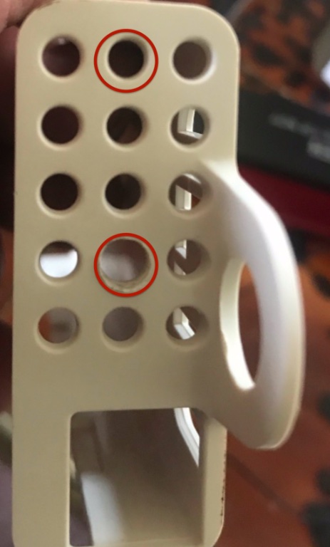

  • . Ca ne passe que dans ces deux trous la, à cause des composants interne - Il faut les tarauder d'un ou deux 1/10ème de mm pour que le plug rentre bien qu'on puisse le maintenir en place avec les deux boulons et rondelles dédiés.
