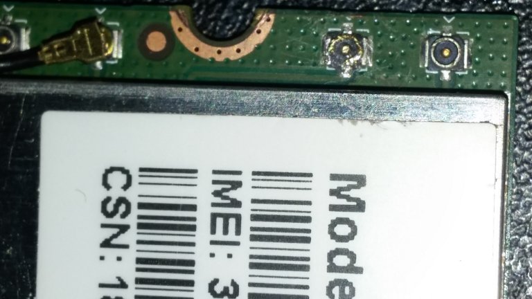

  • As tu la possibilité de nous faire une photo de qualité ?
    Si je me retrouvais dans ton cas, je crois que j'essayerais de souder la tete du cable antenne Fbx avec le plot de la carte fille
    Une belle photo nous aiderait vraiment beaucoup pour le diagnostique

    j’essaie de faire une photo du désastre !!

    C'est pas jojo j'ai enlevé la carte fille du module et l'ADSL marche je vais pouvoir emmener la carte fille pour la faire réparer si je trouve un électrotechnicien dans le secteur de vienne dans l'isère 38
    Je vous tient au jus
    PS: pour la question d'intervertir les connexion d'antennes sur le module quelqu'un à une réponse
  • Moi je pourrais pas faire ça, c'est bien trop précis pour moi et je ne suis pas équipé pour, et trop vieux pour ces XXX***ies, tu rajoutes une bloblotte, 10 pouces et 2 mains gauches.
    Ensuite, ta "cassure est super propre", c'est la "bonne nouvelle", donc a priori je ne vois aucune raison qu'un As de la micro soudure ne puisse pas le faire. (Mais on a pas tous un Louis Rossman en bas de chez soit, mais ca se trouve facilement quand même - *$$$$ :) - de 50 à 100€ je dirais, il y a rien d e compliqué pour celui qui sait,, et aussi rien à démonter, tout est accessible direct, donc google est ton ami si t'es pas sur paris ou une grande ville - cela sera un moindre mal :)
    Pour l'inversion des 4 plots MiMo, j'ai pas essayé mais j 'ai lu que seul les deux qui sont branchés nativement sont actifs

  • skFb a écrit : 04 mars 2019, 19:48 Moi je pourrais pas faire ça, c'est bien trop précis pour moi et je ne suis pas équipé pour, et trop vieux pour ces XXX***ies, tu rajoutes une bloblotte, 10 pouces et 2 mains gauches.

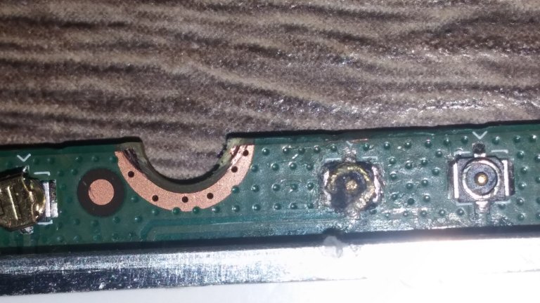

    J'ai nettoyé le plot et remis en forme à peut près le plot voir si possible de reconnecter la fiche MHF4 dessus ? je vais demandé une personne avec des Yeux pour faire l'essai :?

  • superdome a écrit : 05 mars 2019, 10:07 tu fixeras fixera le dos du connecteur du cable avec de la pate a fix ou un truc légèrement collant sur la gomme d'un critérium ou autre crayon. cela te facilitera la prise en mains et la précision!
    Pas bête :)

  • grisou a écrit : 05 mars 2019, 10:09
    grisou a écrit : 04 mars 2019, 19:56
    Ok
    je parle pas des deux autres plots mais intervertir les connexions sur le module pas sur la carte fille mettre la deuxième connexion sur la première sur le module
    Ps: moi aussi les doigts tremblent lol à 58 ans c'est pas terrible !! Parkinson nous guette :lol:
    Le plus important est le connecteur central ! qui a pas l'air si HS qua cela.
    peux-tu prendre une photo du connecteur du cable?

  • superdome a écrit : 05 mars 2019, 11:17
    le connecteur sur le câble est complètement écrasé j'en ai commandé un autre sur allishop et des plots à souder
    pour le moment je vais essayé de faire connecter le câble MHF4 / SMA sur la carte fille pour brancher l'antenne extérieur
    Merci pour vos aides

  • grisou a écrit : 05 mars 2019, 11:58
    Parfois ce type de cable tiens pas bien et l'on écrase trop pour que cela tienne, hors les pro sont conscient de ce problème et soude le connecteur femelle sur le male ( on le voit sur le démontage des antennes et sur les videos en ligne).
    Donc ne jamais forcé.
    Mais a mon avis ton connecteur de la carte est encore utilisable même si tu devras faire tenir le nouveau cable.
