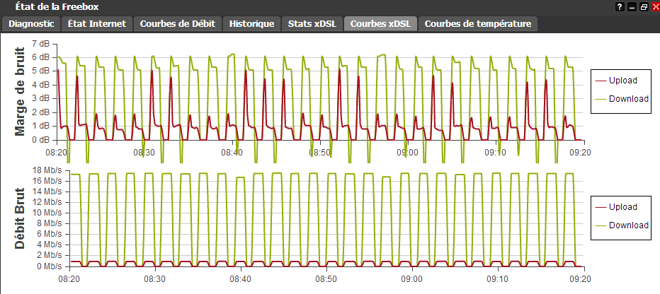

Depuis ce matin j'ai des pertes de connexions.
La Freebox repasse sur 2 Etapes 2 fois avant de réafficher l'heure :
L'etape 2 < 1sec
L'etape 3 ~27sec
x2 Donc un peu moins d'une minute pour la récupération du réseau.
Voici les actions que j'ai réalisé :
- Débrancher tous les appareils (Réseau, Tel) de la Freebox (KO)
- Changement de Prise RJ11 mural et câble (ADSL) (KO)
- Changement de CPL avec la Freebox Player (Sans connexion RJ45, Seulement l'alimentation) (KO)
- Redémarrage en Mode secours (KO)
- Réinitialisation à l'état d'usine (KO)
J'ai toujours cette déconnexion toutes les 1min 15sec (Temps vérifié plusieurs fois et toujours le même)
Rien n'a était branché ou débranché hier soir. Aucun changement effectué chez moi.
Les Freebox ne sont pas sur une multiprise.
Une idée?

Tous mes appareils (Tablette, Tel ou PC) ont ces problèmes, par câble ou wifi.
Et j'ai bien l'affichage de la freebox qui affiche étape 2 puis 3.
J'ai fait des test de ping sur google et la connexion se coupe bien.

J'ai eu la Hotline, il y a un problème au niveau de mon NRA (EU141) à Blois
C'est en cours de résolution.

Suite aux vérifications effectuées sur votre ligne, je vous signale qu'il s'agit d'un incident réseau qui a survenu et impacté plusieurs abonnés : il s'agit d'un dérangement collectif.
L'incident est connu et en cours de résolution.
