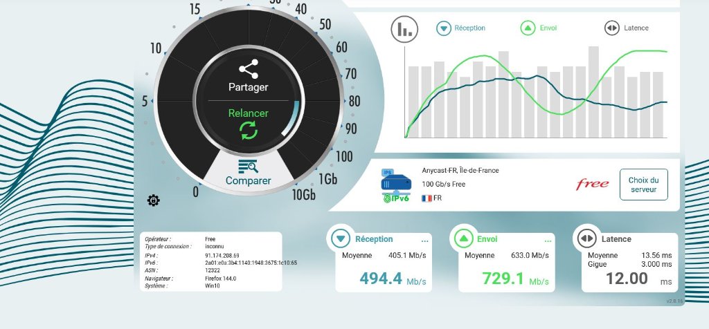

Bonjour, j'ai sollicité free car je trouve que mon débit est insuffisant (cf photo) je suis en ethernet pc de 4 ans environ
Free m'indique que le débit est satisfaisant
qu'en pensez vous?

Avis de free débit 0.40
251017 Capture.JPG (83.92 Kio)Vu 1700 fois
Ton test est réalisé par le biais d'un navigateur; ce qui le rend trop approximatif par le bridage du logiciel.
Le seul test fiable sera toujours celui réalisé en filaire, connecté au serveur, en respectant tous les critères de l'une de ces méthodes.

En pièces jointes, l'émission réception de mon pc ainsi que le nouveau test sans passer par un navigateur.
Je possède le module SFP+ RJ45 et un cable ethernet cat 8.
Je pense qu'il y a un problème de débit de réception....

Capture d’écran 2025-11-06 125901.jpg (34.89 Kio)Vu 1565 fois
Capture d’écran 2025-11-06 170352.jpg (7.57 Kio)Vu 1565 fois
Ce n'est clairement pas un problème de débit de la fibre car si c'était le cas, tu n'aurais rien du tout.
Le simple fait d'être passé en UP de 729 Mb/s à 3 277 Mb/s le confirme puisque cette valeur semble acceptable.
Là, je pense plus à un problème de ton matériel.
Pourrais-tu en dire plus sur ta config ?
As-tu également vérifié les connexions module SFP+ / Ethernet / Carte réseau et testé un autre câble Ethernet ?
