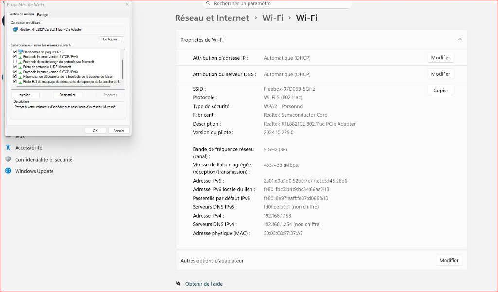

3 PJ pour info (et pour moi mémoire pour y accéder
WiFi REALTEK Options Adapt 2 GHz 251025.jpg (78.07 Kio)Vu 1384 fois
WiFi REALTEK Options Adapt 1 GHz 251025.jpg (71.19 Kio)Vu 1384 fois
Il semble ...pb...connexion internet 2025.jpg (150.54 Kio)Vu 1384 fois

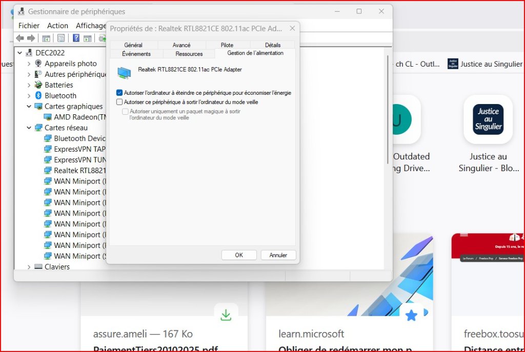

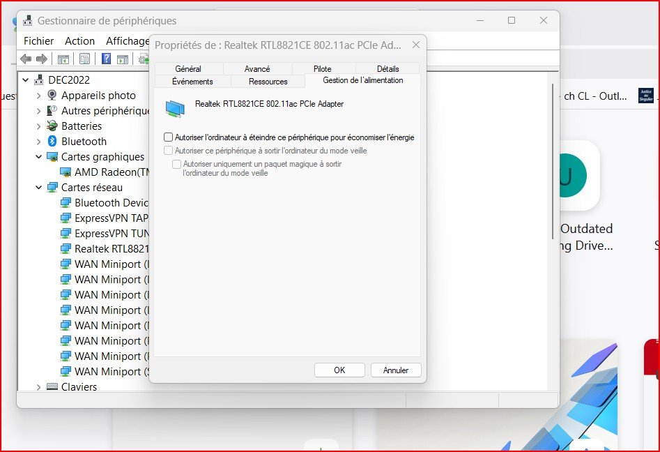

EURÊKA !!!!!!!!
J'ai toutefois continué à chercher ici et là.....
.......jusqu'à ce que je découvre, dans les - paramètres avancés de la carte réseau, en vue de vérifier l'état du pilote, qu'il existait un autre ONGLET que "Pilote"; celui intitulé "Gestion de l'alimentation" et comportant deux actions à cocher ou non.
□ Autoriser le PC à éteindre ce périphérique pour économiser de l'énergie
□ Autoriser ce périphérique à sortir l'ordinateur du mode veille
J'ai décoché la première proposition qui était cochée pour une raison qui m'échappe (mise à jour windows ?).
La seconde proposition non cochée à été laissée en l'état.
Et ce matin, bingo !!! connexion directe au réseau( 5GHz choisi)
J'espère que c'est çà pour moi.
EURÊKA !!!!!!!!
REALTEK Économie énergie Décoché 252025.jpg (99.6 Kio)Vu 1340 fois
REALTEK Économie énergie Coché 25 10 2025 .jpg (102.95 Kio)Vu 1340 fois
