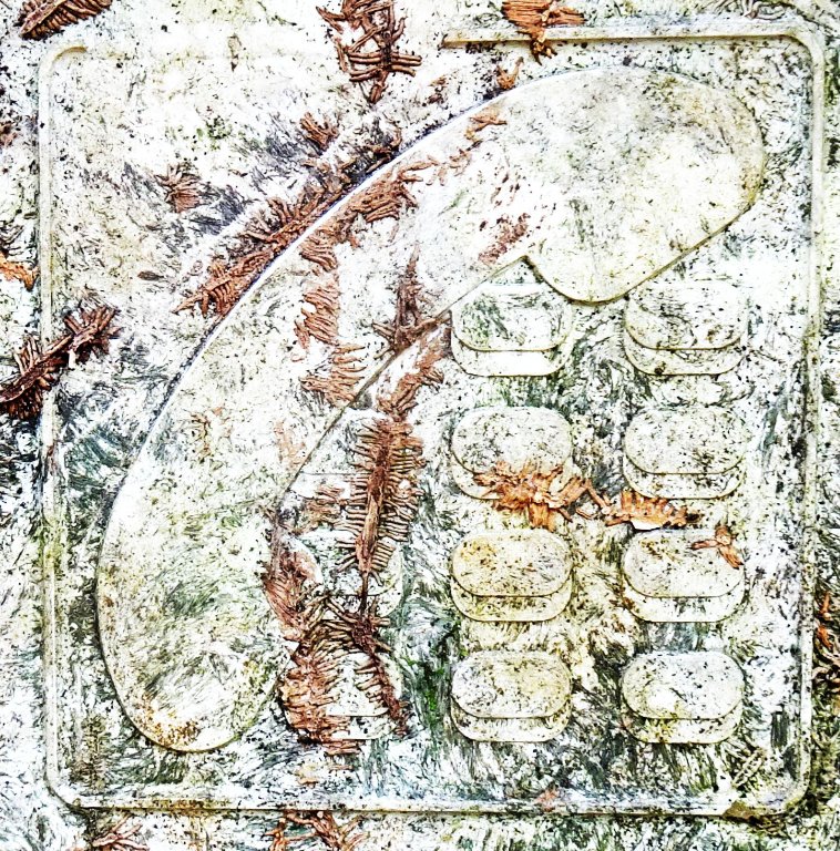

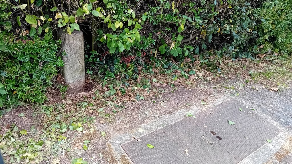

Bonjour, il y a quelque temps, j'ai demandé à passer de l'ADSL à la fibre optique. Le technicien est venu, mais n'a pas compris comment notre ADSL était raccordé au réseau. J'ai maintenant établi que la connexion se fait via un DP sous notre haie (voir photo ci-jointe).
Nous avons un fil de tirage en plastique dans la maison, donc je suis réticent à faire installer une nouvelle alimentation de 20 mètres dans le sol. Cependant, si c'était le cas, je ne sais pas où et comment l'installer. Il y a maintenant deux regards dans le trottoir.
Quelqu'un reconnaît-il ces anciens boîtiers (DP) ? Si oui, où puis-je trouver mon fil de tirage existant ?

Déjà, vois avec tes voisins par où arrive leur fibre ? (au cas où ça passerait en aérien). Le regard sur le trottoir, c'est pour l'infrastructure générale, pas juste pour ta maison.Hasbean a écrit : ↑17 juillet 2025, 17:05 Nous avons un fil de tirage en plastique dans la maison, donc je suis réticent à faire installer une nouvelle alimentation de 20 mètres dans le sol. Cependant, si c'était le cas, je ne sais pas où et comment l'installer. Il y a maintenant deux regards dans le trottoir.
Il est probable que le fil de tirage n'existe plus à partir du moment où le câble téléphonique a été tiré.
Tu peux essayer de refaire passer un câble de tirage dans le fourreau de celui-ci éventuellement (mais il y a des chances que le fourreau soit trop petit et que tu ais du mal à passer.
La solution la plus simple est de te recréer un passage complet avec un fourreau, qui ira de là où va arriver la fibre (voir plus haut l'histoire des voisins), jusqu'à l'endroit où tu souhaites installer la box dans ta maison.
