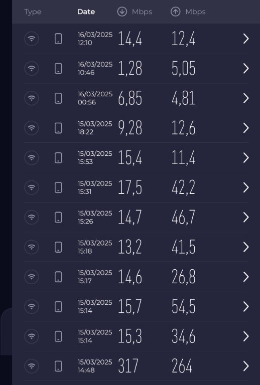

Dès qu’il a terminé l’installation, j’ai effectué un speedtest avec mon téléphone en Wi-Fi pour vérifier les débits, et les valeurs me semblaient correctes pour l'endroit ou j'habite (317 Mbps en descendant et 264 Mbps en montant).
Cependant, après quelques minutes, j’ai voulu brancher mon PC en Ethernet. J’ai donc effectué un speedtest sur mon PC, et là, j’ai constaté que les valeurs étaient beaucoup plus basses : en moyenne 70 à 80 Mbps en téléchargement et seulement 1 à 10 Mbps en envoi. Pourtant, j’ai utilisé un câble RJ45 Cat 7.
À ce moment-là, je me suis dit que le problème venait soit de mon PC, soit de mon câble. Mais en testant de nouveau avec mon téléphone et un autre appareil, j’ai remarqué que le débit avait aussi chuté en Wi-Fi. Les téléphones tournaient autour de 10 à 15 Mbps et 20 à 30 Mbps, alors que j’étais littéralement devant la box.

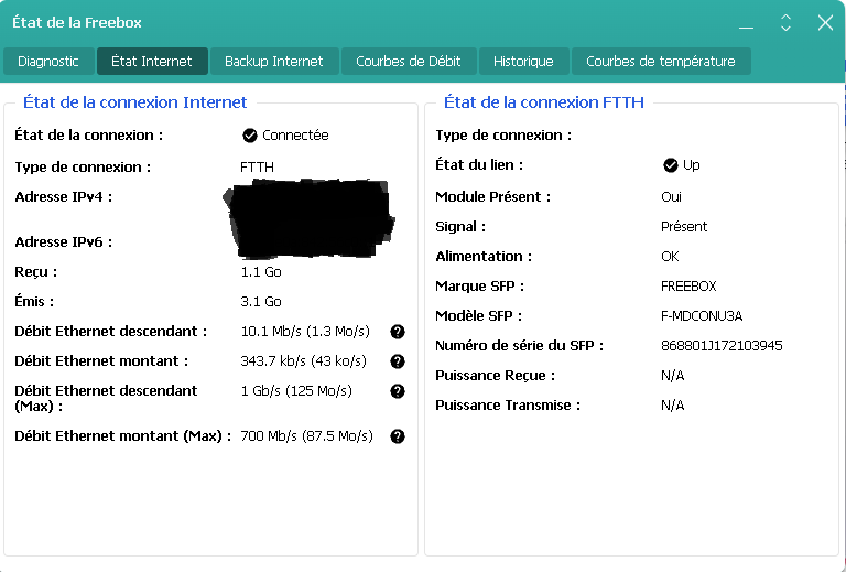

Ce qui m'étonne, c'est l'absence d'indication du type de connexion dans la récap de FreeboxOS.
Dernière chose, quand tu te connectes en Ethernet, quelle est l'information dans FreeboxOS sur le lien ? (paramètres/switch)

Je viens d'essayer de changer les boitiers d'alim mais il n'y a pas de différence, et mon câble Ethernet est en "actif" dans le switch.
Et quel mode ? 1000baseT-FD ou autre chose ?

Oui le câble Ethernet est bien en 1000Base T-FD, pour les câbles malheureusement je suis sur d'avoir tout débrancher, rebrancher entre le serveur et le petit boitier, les prises secteurs, etc... Le seul appareil vraiment proche du serveur est ma télé, elle se situe juste au dessus en étant accrocher au mur, le serveur lui se situe sur une étagère juste en dessous.
