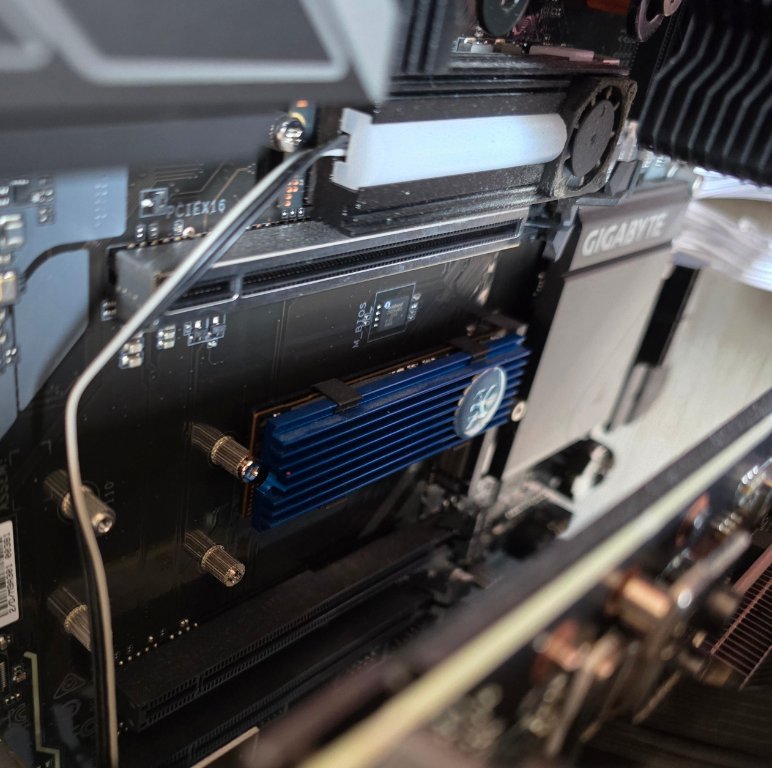

Il y a effectivement 2 ports M2 sur sa carte mère :
En espérant que le câble de connexion au port soit suffisamment long et passe sous le refroidisseur :
Il est possible que cela ne passe pas à cause cela justement et qu'il soit obligatoire de remplacer celui de la CM par un modèle qui ne recouvre pas tout.
Dans ce cas-là, il faudrait remplacer celui de la CM par un modèle comme celui-ci, par exemple :
merci pour ton retour, malheureusement mes ports sont pris actuellement par des SSD M.2
Là, je ne vois qu'un port occupé.
Le second situé en dessous est libre, me semble-t-il.
il y a 1 ssd m.2 avec le refroidisseur blanc avec petit ventilo et 1 ssd m.2 avec le dissipateur bleu
je pense que je suis coincée malheureusement et que je vais devoir changer de CM.
