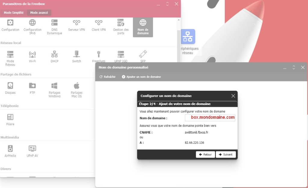

Je possède un domaine personnel :
mondomaine.com
Je souhaiterais savoir s'il est possible de déclarer ma freebox avec un sous domaine du type :
box.mondomaine.com comme proposé sur le fichier joint en ayant déclaré un sous domaine dans le fichier de mon registrar (ovh)
Sachant que j'héberge un site sur un pc branché sur la freebox qui est accessible directement avec le nom de domaine ; mondomaine.com
En vous remerciant pour votre aide.

Merci pour cette première réponse. Je précise ma question. D'après ce que j'ai compris, on peut associer sans problème à la freebox un domaine de la forme
mondomaine.com
Mais peut-on associer un sous domaine de la forme :
box.mondomaine.com
En vous remerciant pour votre aide à venir.

Bonjour mecamic,
Tu peux effectivement créer des enregistrements de cette forme dans le paramétrage de ton domaine et les faire pointer vers ton adresse IP.
C'est possible car tu as une adresse IP fixe, pas grâce à la freebox.
Par la suite, si tu fais cela car tu as plusieurs sous domaines associés à la même box, donc à la même IP, il faudra installer les bonnes applications chez toi pour orienter les requêtes vers le service voulu.

Mecamic, pour info, les noms de domaines personnalisés pour les freebox, sont forcément en .freeboxos.fr
