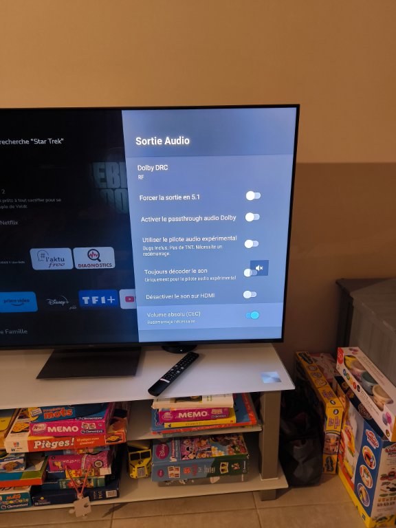

Bonsoir Pif, merci pour ton aide,
Le problème se produit lorsque je lis un film sur un disque dur externe souvent avec format sonore dolby digital ou dts qui effectivement n'est pas bien transcodé en stéréo. Je n'ai pas de barre de son ou d'ampli mais je suis en HDMI CEC entre la télé et le player

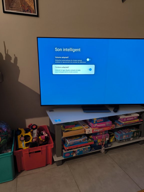

Côté paramètres de la télé j'ai juste Contenu audio adaptatif d'activé (détecte automatiquement le type d'audio entrant et règle automatiquement le volume sonore
Côté paramètres du player :

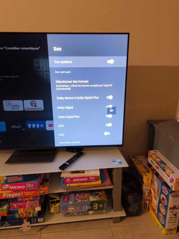

- sélection des formats : automatique
- Dolby DRC : RF
- Volume absolu CEC d'activité.
Merci pour ton aide !

Alors, merci pour le retour en photo, ça permet d'avoir toutes les infos.
Pour le volume absolu en CEC, si tu ne comptes utiliser que la télécommande du player, et à moins que tu n'ais une utilisation supplémentaire à laquelle je ne pense pas, tu peux le désactiver: c'est intéressant avec un ampli, pas avec une télé. Tu gagneras en réactivité sur la gestion du volume. En revanche, ça nécessite que le volume de la télé soit fixé une bonne fois pour toute (c'est la seule contrainte, qui ne fonctionne pas si tu as un autre appareil raccordé à la télé)

Pour le réglage de la télé: je pense que "contenu adaptatif" vient réencoder le signal en fonction de ce qu'il détecte, ça peut peut-être faire pire que mieux. Essaie de le désactiver.
Si ça ne fonctionne toujours pas, ajoute en plus ceci:
Pour le réglage du player: dans sélection des formats, choisis plutôt "aucun".
Si ça ne marche toujours pas, choisis "manuel" et décoche ensuite toutes les possibilités dans le menu initial ("Dolby Atmos", "Dolby digital", etc)
