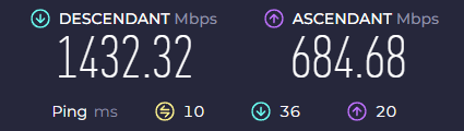

Problème résolu aujourd'hui avec la maj 4.8.10 du serveur Delta ! Et débit en hausse !:)
Capture d'écran 2024-05-23 182414.png (15.06 Kio)Vu 2863 fois
