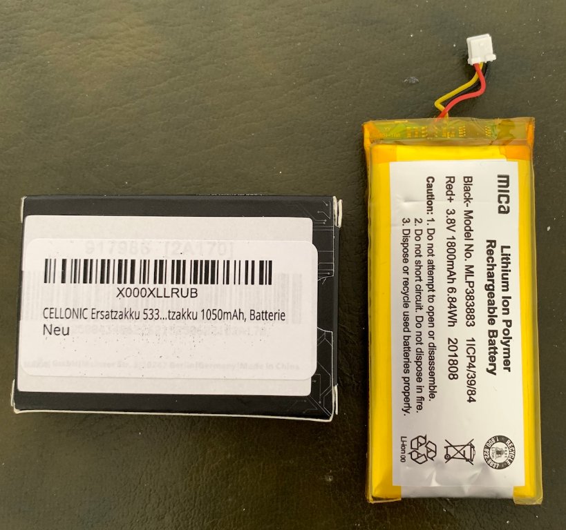

je viens de poster l'info en reponse a une question mais je me dis que ca peut interesser du monde car j'etais a la recherche d'une batterie de remplacement de la Mica 1800 mAh qui ne se commercialise plus et qui avait gonflé...
j'ai trouvé celle-ci sur amazon : https://www.amazon.fr/gp/product/B00VII ... UTF8&psc=1

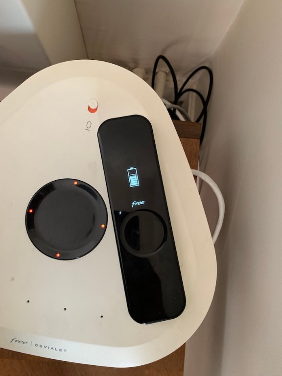

elle est plus petite (seulement 1050 mAh) mais fonctionne nickel...
Reste plus qu'à voir si elle tient les recharges a la longue...
changement de batterie pour la telecommande tactile devialet
