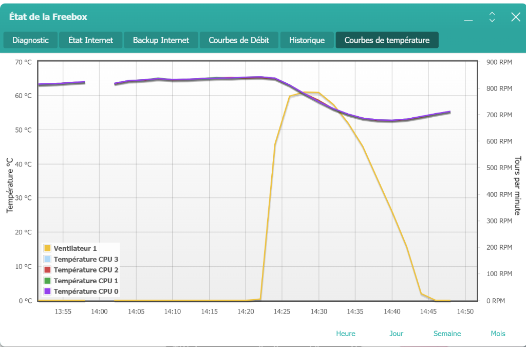

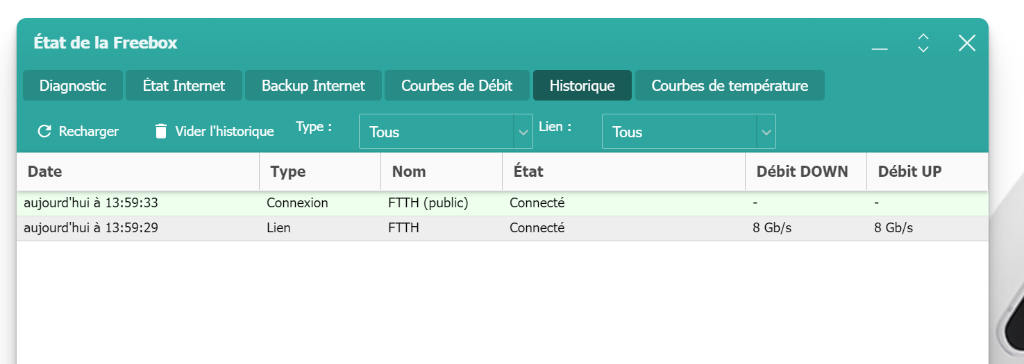

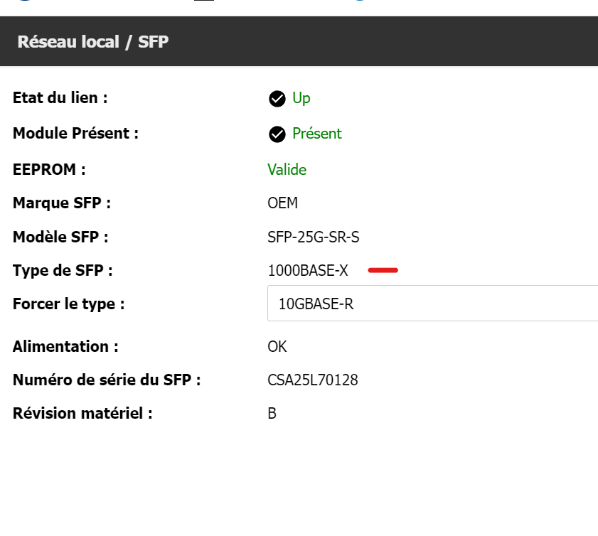

Bonjour à tous , nouveau sur ce superbe forum , j'ai reçu mon Ultra il n'y a que 3 jours , big problème avec le sfp+ qui fonctionnait avec la delta , non reconnu avec la nouvelle box !! c'était du passif , j ai donc acheté de l'actif , il a fallu que je force Le 10GB dans la box pour que je puisse avoir une connexion , malheureusement je n'ai pas plus qu'avec le 2.5gb en rj45 et mon Dac est reconnu en 1000base soit 2500mb/s , avez vous une référence spécifique tout en sachant que j 'ai besoin de 5m de câble , vive amazon pour les retours !! et j 'en profite autre interrogation la chaleur sur le dac coté box ?? c'est presque pas tenable à la main ?? , est-ce pareil chez vous ?? . et en plus salle à 15° pour l'instant , je ne sais pas ce que cela va faire avec la canicule cet été.

J'ai un DAC entre ma freebox ultra et mon mac mini (via un adaptateur SFP+/thunderbolt de QNAP).
Cote Freebox le DAC est a peine tiede.
Si tu veux du SFP+ t'as ca qui fonctionne (t'en prends 2, un de chaque cote) : https://www.fs.com/fr/products/58800.html et tu prends une jarretiere multimode (OM3 ou OM4 comme tu veux en duplex LC).
pour la fibre tu peux prendre ca en multimode https://www.fs.com/fr/products/40236.ht ... 3&id=18480
merci pour ta réponse , commande passée
