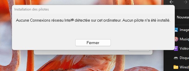

bon je vais arreter de vous ennuyer, j'ai toujours le meme msg en faisant exactement ce que vous me disez

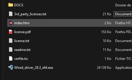

- On obtient alors un fichier décompressé :
- Double-clic sur le dossier pour l'ouvrir et voir ceci :

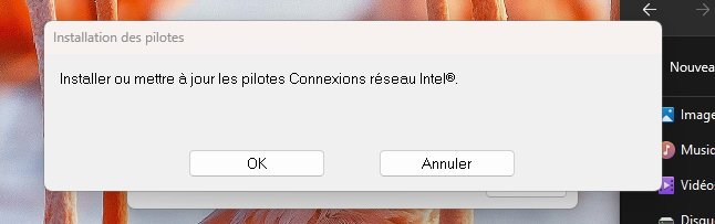

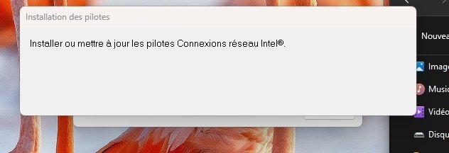

- Procéder à l'installation par un double-clic sur Wired_driver_28.3_x64 :
- Redémarrer l'ordinateur, afin de valider l'installation.
Il n'y a absolument aucune raison que cela ne fonctionne pas, sachant que le fichier readme joint le précise bien comme compatible avec Windows 11.

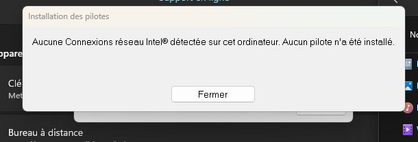

non, je fais exactement ca, mais j'ai le msg apres avoir lancer le fichier exec.
et ca pour finir

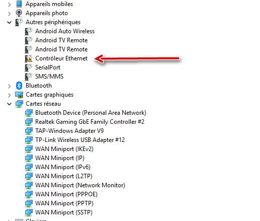

Peux-tu mettre une capture du gestionnaire de périphériques, que l'on voit ce qui apparait.
On va voir ce qui apparait et essayer de corriger ton souci...
- Clic droit sur le bouton Démarrer.
- Clic sur Gestionnaire de périphériques.
- Clic sur le signe > à gauche de Cartes réseau.
- Faire la capture et la poster ici.
voici
il ne me l'affiche pas dans cartes reseau, mais autres peripheriques
Donc, pilote pas installé.
