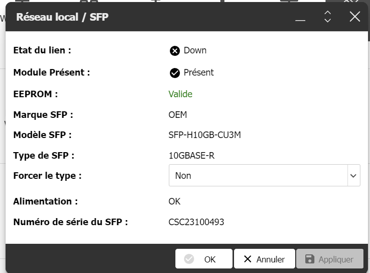

Pour mon laptop je reçois entre 8 et 10h un QNAP QNA-T310G1S (Edit 7 Février: l'adresse de livraison chez LDLC n'était pas à jour… réception demain (08/02) en point relai.)
Pour le cable j'ai pris celui la : https://www.amazon.fr/dp/B01DCZCP1G?psc ... ct_details
Coté box celle-ci reconnait bien le module.
Sans titre.png (44.16 Kio)Vu 22884 fois
Ok pour le câble DAC, mais ce n'est pas du RJ45 il faut donc une carte réseau compatible DAC, par contre aucune perte de débit ...
Bonjour, a priori c'est KO ce model de DAC en 3 mètres quand on regarde les avis sur : https://dev.freebox.fr/bugs/task/38915

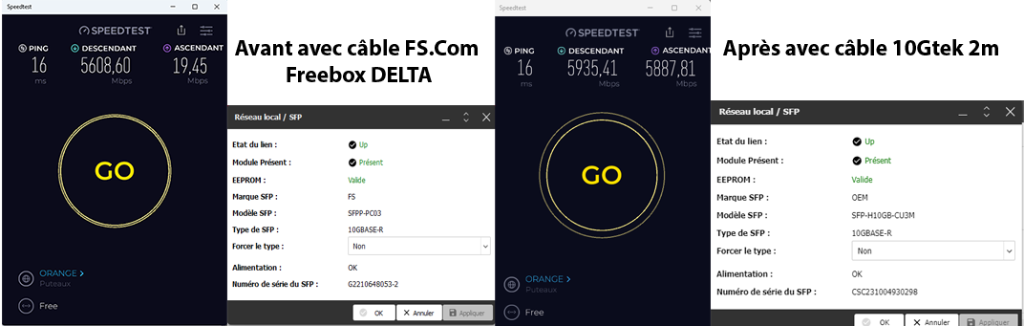

Je passe de la Delta à l'Ultra que je viens de recevoir et qui bug (l'afficheur ne marche pas et Download OK mais Up à la ramasse et courbes de températures élevées, échange prévu), j'ai ce matos pour le 10 Gbit :
Câble DAC passif de chez FS.com allant de la box à mon switch Netgear MS510TXM : https://www.fs.com/products/39661.html
Carte 10 Gbit INTEL X520-2 dans mon PC avec ce module : https://www.fs.com/products/36432.html
Ce module dans le switch Netgear : https://www.fs.com/products/12346.html
Cette fibre pour relier la carte INTEL au switch Netgear : https://www.fs.com/products/40205.html
La box semble reconnaitre le SFP :
EDIT 12/02/2024 : je viens de recevoir ce câble en 2 mètres et le débit en up est redevenu un peu plus normal :
