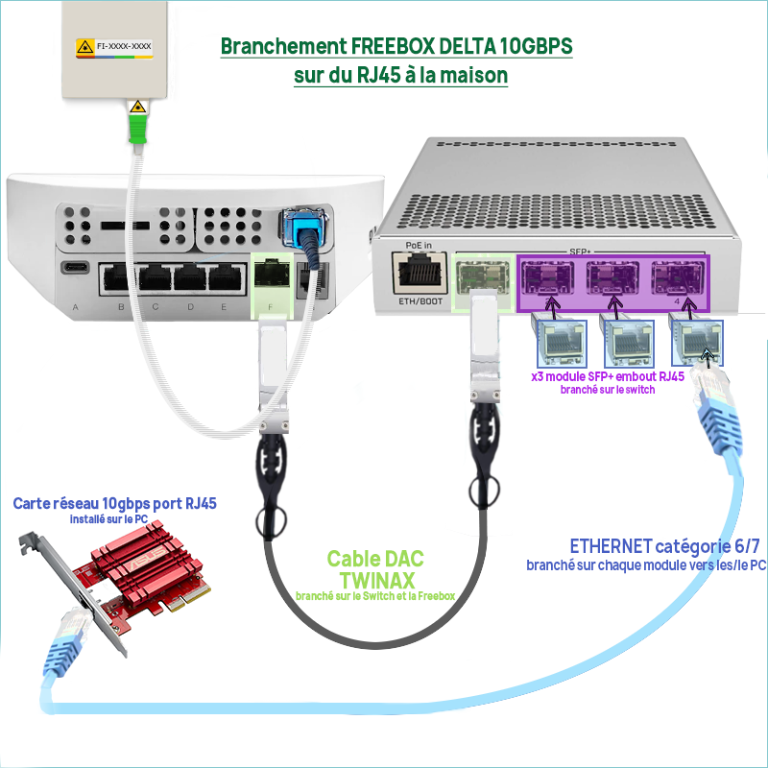

Bonjour à tous, je viens bientôt souscrire a l'abonnement Freebox Delta pour pouvoir bénéficier des 10G-EPON et j'aimerais bien savoir si le plan que j'ai réaliser est bien fonctionnelle ou pas, merci par avance pour votre aide !
Matériel :
-Switch SFP+ (4 ports): https://www.amazon.fr/gp/product/B07LFK ... 08a66c712c
-Cable DAC TWINAX 10Gbit/s: https://www.amazon.fr/gp/product/B01DCZ ... cdc45acc13
Module SFP+ 10GBase-T RJ45: https://www.amazon.fr/gp/product/B078SL ... 169cbc69e2
Carte réseau RJ45 10Gbit/s: https://www.amazon.fr/gp/product/B071JR ... 7566b08b3a
23€
-19% → Voir sur Amazon
23€Promo
10Gbits SPF+ en RJ45 à la maison
free 10gb rj45.png (325.77 Kio)Vu 4986 fois
Houla !
Bien onéreux pour passer un PC en 10 Gbp/s...
Mon conseil :
Là, rien de plus simple pour bénéficier immédiatement du 10 Gbp/s !
Pourquoi faire compliqué quand c'est si simple... et surtout moins onéreux...
Mon conseil :
- Oublie le switch.
- Prend le câble DAC TWINAX 10Gbit/s.
- Oublie le DAC, qui ne servira à rien et ne fonctionnera pas, car le serveur Delta ne supporte que les câbles passifs.
- Remplace la carte réseau et prend plutôt la version avec port SFP+ ASUS XG-C100F.
- Installation de la carte réseau.
- Installation du driver.
- Connexion du câble entre la carte et le port SFP+ du serveur Delta.
Je me suis mal exprimer mais c’est pas une nouvelle installation. Chez moi il y’a deja des prise ethernet RJ45 d’installer sur mes pièces et j’aimerais pouvoir les utiliser, je suis loin de la box
Si ça peut distribuer du 10gbit/s avec du simple cable ethernet, ça m’intéresse ce genre de montage.
La première limitation pour le 10 Gbp/s, c'est le câble Ethernet pré-installé.
Il faut du catégorie 6 minimum sur l'ensemble de la maison pour avoir une chance d'en profiter.
Pour le raccordement, cela va se faire au niveau du DTI.
En bas de cette page, il est expliqué comment raccorder son serveur.
Dans ton cas, il faut qu'il soit positionné à proximité, puis relié à un switch, relié lui-même au DTI.
Je donne ces infos à partir d'infos glanées, n'ayant pas d'installation de ce type.
- Box
Câble SFP+
Switch - Switch
Ethernet (cat 6 ou +)
DTI
Oui et non !
Le DTI rend l'installation plus "propre", mais je ne pense pas que se soit obligatoire.
Je ne suis pas un pro non plus, mais la maison que j'avais acheté été déjà équipée en ethernet (cat5 donc je ne risque pas de tester le 10Gb). Le montage est un peu sauvage, mais j'ai des prises RJ45 dans mes pièces et à l'autre bout (à proximité de ma box), j'ai les câbles ethernet directement branché sur la Box.
Donc pour distribuer les 10 Gb, je pense que le schéma de lem78 peu fonctionner.
