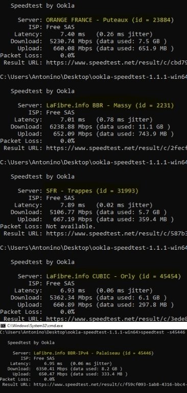

    :arrow: J'ai d'abord effectué 3 tests avec l'application, sur 3 serveurs différents, proches de ceux de Free.
    Ah bon :?: :!:
    Qu'à cela ne tienne, j'ai procédé aux même test tout de suite avec l'outil en ligne de commande.
    Bon, ben l'UP est correct, mais le Down c'est une autre histoire.
    Où sont passés mes 8 Gbp/s :?: :?: :?:
    Par curiosité et sans envie de polémiquer, je suis allé voir ce que donnent les serveurs des autres concurrents de Free, sachant que Orange est tout de même un peu à la rue.
    Image Image
    Bon, ben pas mieux par là non plus, quoi... :?
    Mais je vais tempérer la chose en précisant que si je refais les mêmes test, sur les mêmes serveurs, demain matin à 5h30, je sera plus près des 7 200 / 686 Mbp/s

  • En complément donc de la démonstration de la réalité, un samedi soir à 21h00, voici la suite... :mrgreen:
    Voyons voir ce que cela donne un dimanche matin, vers 6h00...
    Tout d'abord avec l'application Speedtest :
    C'est déjà bien différent !
    Et avec l'outil en ligne de commande maintenant...
    Et que donnent les serveurs des autres concurrents de Free :?:
    Bon, même si un poil à la ramasse, ils sont revenus à des valeurs plus décentes, au moins.
    Voici un comparatif, pour résumer...

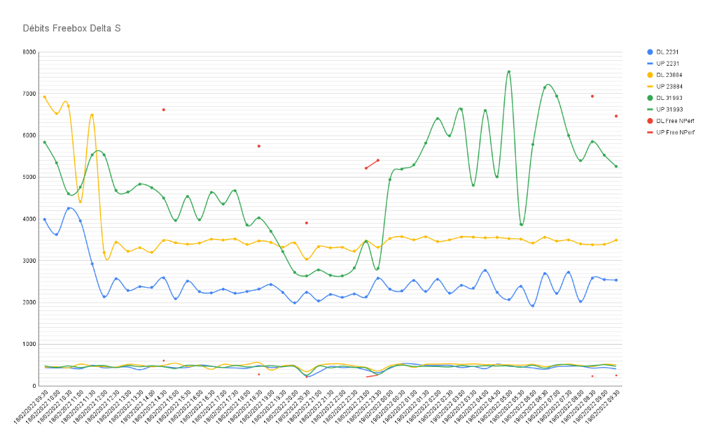

    Voici une petite contribution sur ces dernières 24h (vendredi 18/02 09h30 à samedi 19/02 09:30, toutes les 30 minutes) :
    >>> En fichier joint car je n'ai pas accès au BBCode ??
    Moyenne sur serveur 2231 :
    - DL : 2472
    - UP : 444
    Moyenne sur serveur 23884 :
    - DL : 3712
    - UP : 486
    Moyenne sur serveur 31993 :
    - DL : 4787
    - UP : 461
    Moyenne sur serveur Free Paris Nperf :
    - DL : 5756
    - UP : 295
    Moyenne des 4 serveurs :
    - DL : 3752
    - UP : 456
    Débits Freebox Delta S.png (153.04 Kio)
    Vu 5622 fois
  • Difficile de se faire une idée précise, là.
    • Pas de serveur vraiment proche de ceux de Free, à moins que les codes chiffrés n'en fassent partie.
    • Pas d'indication du ping.
    • Sur une seule journée, cela ne peut être qu'une moyenne ponctuelle.
    Avec le ping en plus, cela pourrait donner une indication sur la raison de ces valeurs très en dessous de ce que tu devrais pouvoir atteindre... :mrgreen:
  • [quote=Kokalight post_id=155447 time=1645291247 user_id=39494]
    [/quote]
    Ca permet de voir que d'un serveur à l'autre ça peut être du simple au double débit : ne pas s'attendre à avoir 8Gbps partout, d'ailleurs ne pas s'attendre à forcément avoir 8Gbps où que ce soit.
    On ne le voit pas sur une seule journée, mais bien qu'en "heures creuses" il y peu y avoir plus de débit, ça n'empêche pas si je fais des tests manuels de voir 6Gbps+ en journée parfois.
    [/quote]
    Je ne suis pas de ce que tu entends par codes chiffrés ? Les numéros sont les références serveurs sur Ookla. Il me semble que c'est ceux que tu utilises parfois sur certains messages.
    [/quote]
    Je n'ai pas tracé le ping mais j'ai systématiquement, sur ces tests, entre 17ms et 18ms.
    Jamais plus, jamais moins. J'imagine que ça s'explique par ma distance avec Paris (Sud Est).
    Si je peux faire quoique ce soit pour améliorer, je prends. Mais je crains qu'à part déménager il n'y a rien à faire :lol:
