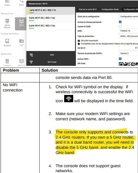

    pour des "exigences" techniques, je dois connecter un appareil qui n'accepte que la norme à 2.4GHZ
    est-il possible de faire une dissociation des deux pour associer à la carte Wi-Fi 2.4G / 802.11n
    une clé différente à celle du 5ghz et qui me permet de faire le setup de mon appareil ?

  • Dans configuration réseau du réseau 2.4 GHz , Il faut sélectionner "Configuration spécifique à la carte" au lieu de "Configuration commune"; tu pourra alors choisir pour la carte wifi 2.4GHz le nom du SSID et la clé Wifi de ton choix.
