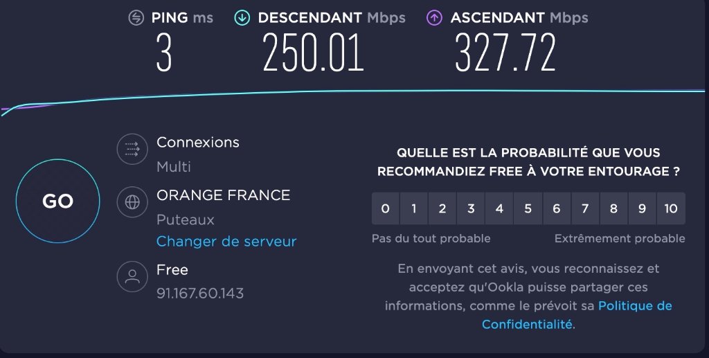

Capture d’écran 2021-02-04 à 20.47.49.jpg (24.87 Kio)Capture d'écran Débit free Vu 8223 fois

Super ! Voici comment tu peux verifier un peu comment avoir le 1 gbps:
https://www.busyspider.fr/Fibre-optique ... -et-pc.php
Apres 250mbps c'est des mégabit par seconde, a pas confondre avec des mo/s=mégaoctets par seconde, voir ce lien pour plus d'explication : https://le-routeur-wifi.com/mbps-vs-mbp ... -internet/
Oui c'est bien 30x plus

Plusieurs points sont à prendre en compte pour avoir une idée du réel débit potentiel de ta connexion :
Si tu suis ce principe, tu devrais avoir quelque chose de plus proche de la réalité.
Réalité qui devrait tourner autour de 960 Mbp/s en down, pour 600 à 680 Mbp/s en up, si tout est normal.
Pour ce qui est des 8 Gb/s, cela implique d'investir dans un dispositif réseau capable de faire passer ce débit, ce qui ne devrait pas forcément t'être indispensable.
Pour info, lorsque je faisais tourner sur carte réseau 1 Gb/s 1 PC en Ethernet + 3 PC's en Wi-Fi + 3 smartphones + 2 players Pop, je n'ai jamais eu de problème de ralentissement autre que la limitation du débit Wi-Fi de chaque appareil connecté.
- Effectuer le test en étant connecté à la box par câble Ethernet (débit maximum en down: 1 Gb/s).
- Éviter de passer par un navigateur, certains pouvant manger une partie du débit (Firefox étant le plus gourmand).
- Privilégier l'application Speedtest, plus fiable quand aux résultats obtenus.
- Ne faire tourner aucun programme, ni aucune autre machine pendant le test.
- Effectuer le test sur plusieurs serveurs, de façon à pouvoir avoir une moyenne et non une valeur ponctuelle sur un seul qui pourrait être surchargé à ce moment là.
- Privilégier des serveurs proches géographiquement de ceux de Free et non de chez soi:
- Orange France à Puteaux.
- TestDebit.info à Massy.
- Online S.A.S. à Vitry.
- Effectuer le même test à différentes heures de la journée.

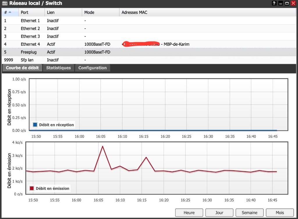

J'ai donc une question : le freeplug actif en entrée 5 indique aussi une carte 1000baseT-FD, ce qui correspond si je ne me trompe pas à une carte Gigabit Ethernet non ? Est-ce cette carte qui accueille le câble free optique qui arrive du DTO ?
Pour info, j'ai aussi testé la vitesse de transfert Ethernet grâce une option free qui permet de tester le réseau local transférer des fichiers de 10mo, 100mo ou 1 gigas octets entre le serveur et l'ordinateur. La vitesse maximum de transfert est de 40mo/s. C'est loin des 120 Mo (donc 1gbit) que cette technologie permet. Je suis pourtant en SSD (sata), câble ethernet CAT 7.
A moins que je confonde tout..
Merci !

FBX Ethernet.jpg (93.42 Kio)Vu 8169 fois
Effectivement ta carte réseau est en Gigabit.
Donc un débit qui ne dépassera jamais les 960 Mbp/s en down et 685 Mbp/s en up.
C'est cette carte, intégrée ou connectée à l'ordinateur, qui reçoit le câble Ethernet, lui-même relié à un port du serveur.
Par contre, quel rapport avec un plug ?
Ton ordi est bien connecté directement au serveur par câble Ethernet, non ?
Qui plus est, la capture que tu as mise indique que ton test est effectué via un navigateur.
Essaie déjà avec l’'application Speedtest, comme je l'indique.

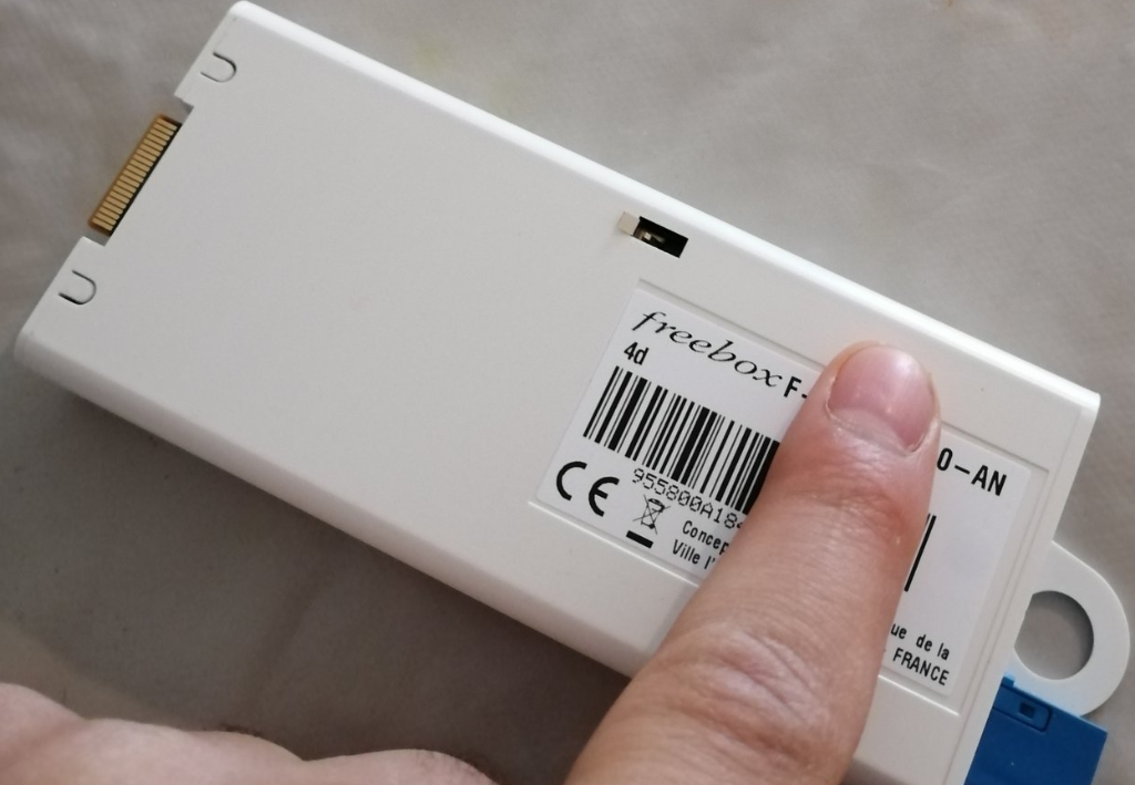

Oui, mon ordi est connecté en ethernet. Je vois néanmoins apparaitre une carte dans le slot 5 de la free même quand rien n'est pluggé. D'où ma question :
En fait, un "receveir", un module pluggé dans la free dans le SLOT 2 reçois la fibre optique. J'ai l'impression qu'il est en 1 Gigabit et non pas en 10gbs. Est-ce possible ? J'ai lu un article sur un abonné qui a reçu la visite d'un technicien qui lui a rajouté une sorte d'adaptateur pour qu'il accede aux 10Gbs
Voici les photos :
download/file.php?mode=view&id=3044
Et le lien vers l'article :
https://www.universfreebox.com/article/ ... icien-Free
Ce module est-il obligatoire ?
Ma crainte, c'est qu'à la lecture des débits que j'ai maintenant en Gigabit ethernet, le 10Gb promis par free soit impossible à atteindre. En fait, 4gbe me suffirait puisque je telecharge des fichiers videos très lourds mais j'ai peur de ne pas les atteindre.
Merci !

module free 2.jpg (82.77 Kio)Vu 8140 fois
L'article auquel tu fais référence date de bientôt 2 ans.
Depuis les choses ont bien changé et le serveur delta arrive en principe avec son module fibre, qui d'office passera les 10 Gb/s.
