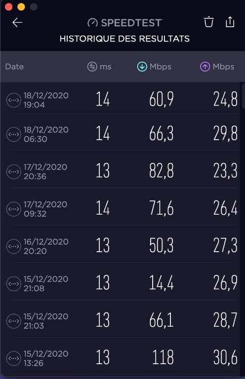

  • Salut stitchbouck
    Maintenant, il est fort possible de gagner pas mal de débit.
    Pour ce faire, tu branches ta box à une rallonge électrique. Après la synchro, tu débranches la prise du téléphone et tu déplaces ta box dans la maison vers les fenêtres des façades opposées.
    En trouvant une position plus adaptée, ton débit 4G devrait fortement monter.
    Rien qu'en pivotant la box, le débit varie. Il te suffit de regarder les valeurs de RSSI ou Rssq dans Etat de la freebox.
    Voilà mon résultat :
    Capture d’écran 2020-12-20 à 19.20.13.jpg (79.41 Kio)
    Vu 3851 fois
    cdt
