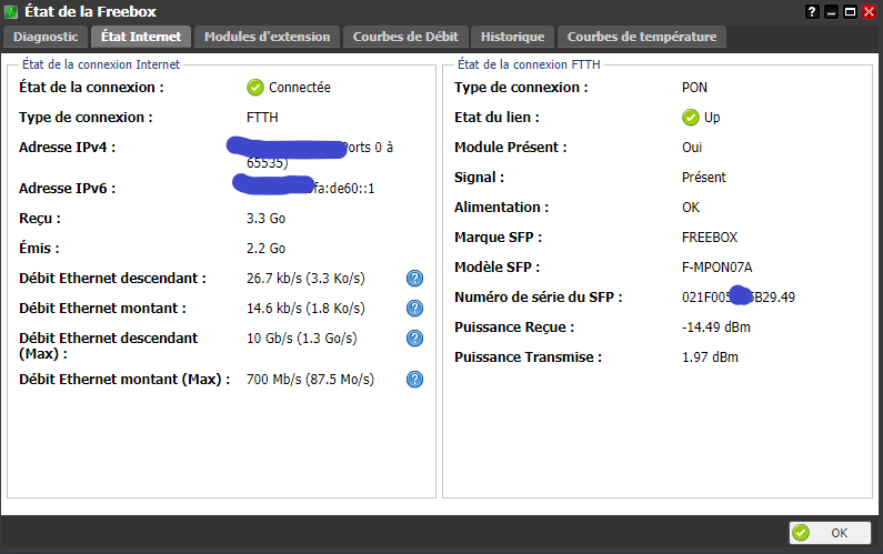

    delta S -etat internet.png (48.03 Kio)
    Vu 26367 fois

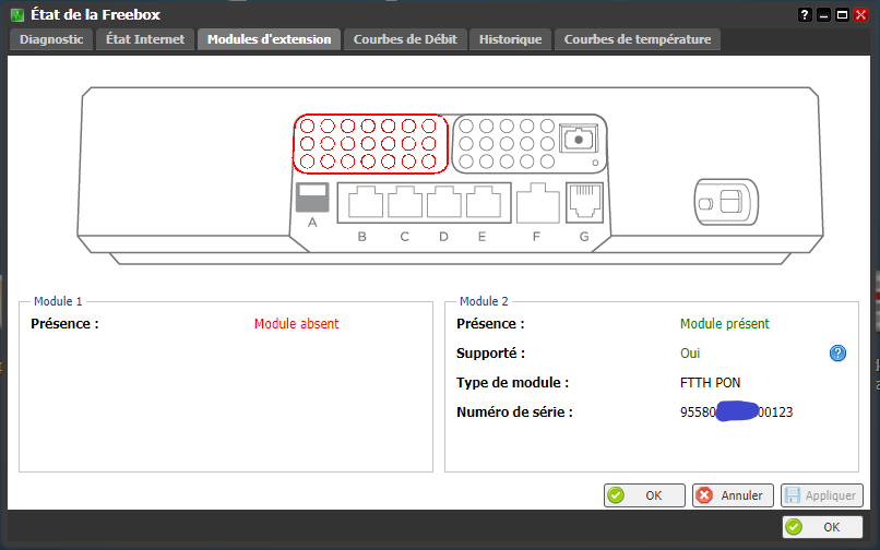

    delta S - modules extensions.png (46.43 Kio)
    Vu 26367 fois

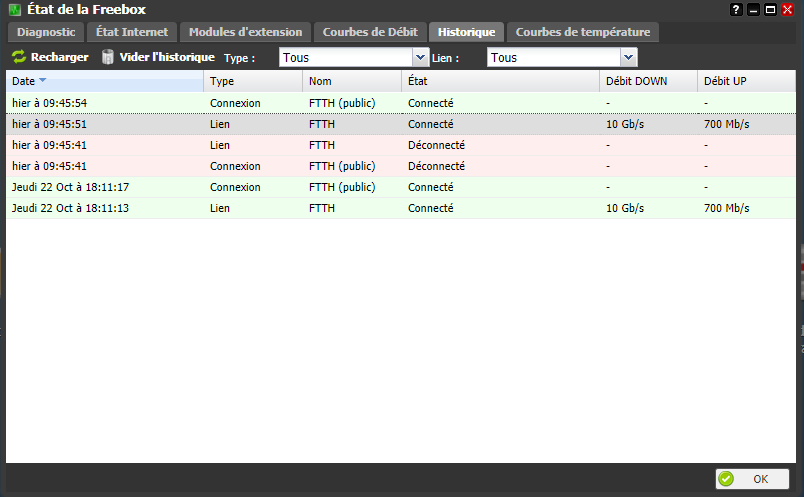

    delta S - historique.png (36.86 Kio)
    Vu 26367 fois

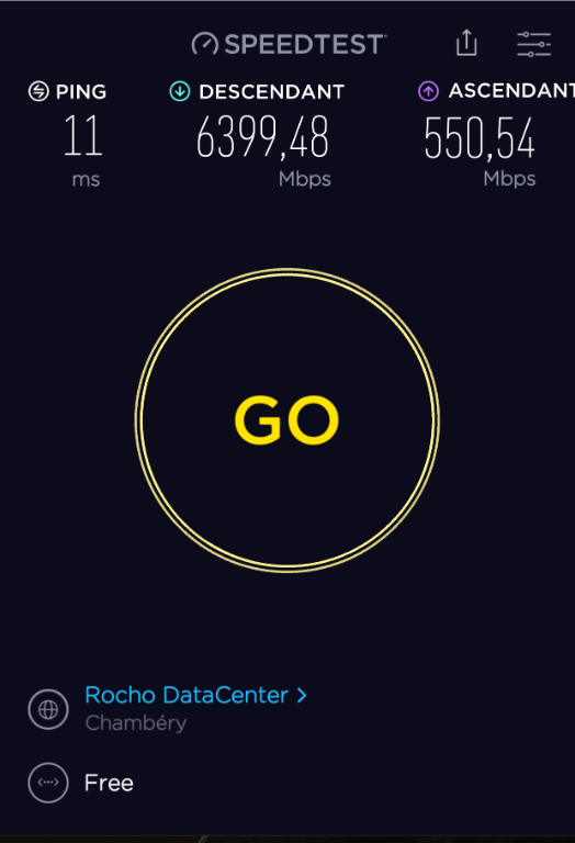

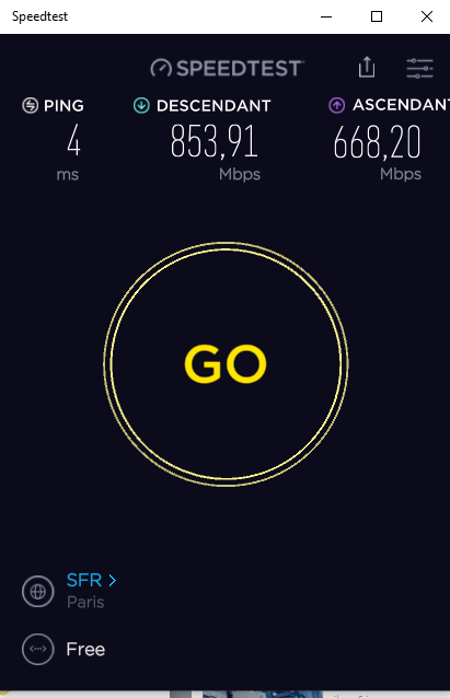

    ci joint test ce soir avec le soft :), merci pour les infos :)
    speedtest pc.png (44.18 Kio)
    Vu 26344 fois
    Modifié en dernier par dunkane le 11 novembre 2020, 17:25, modifié 1 fois.

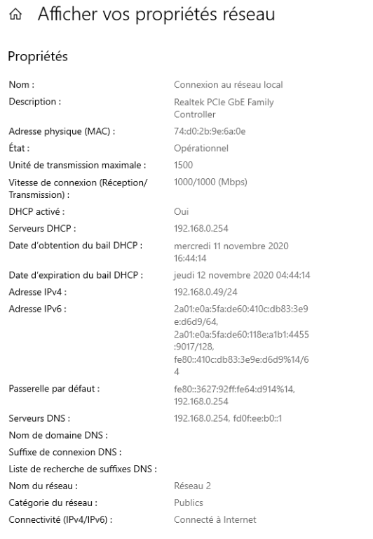

  • ci joint ma carte reseau qui est bien en 1 gbs (1000 mbs)
    carte reseau.png (101.26 Kio)
    Vu 26340 fois

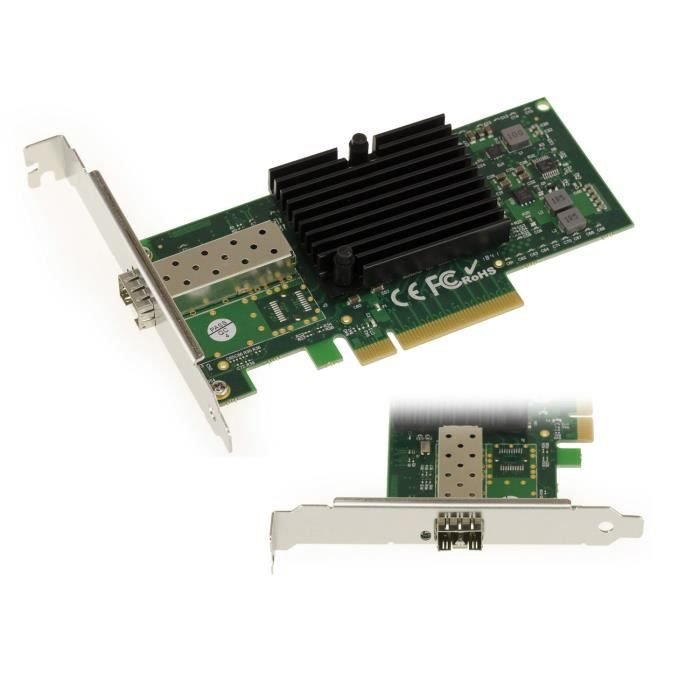

  • En ce qui me concerne, j'ai opté pour une carte achetée à l'autre bout du monde.
    Pour en savoir plus, tu peux consulter le topic que j'ai créé sur le sujet.
    Si ta carte mère est bien une Asus Z87-K, elle serait compatible.

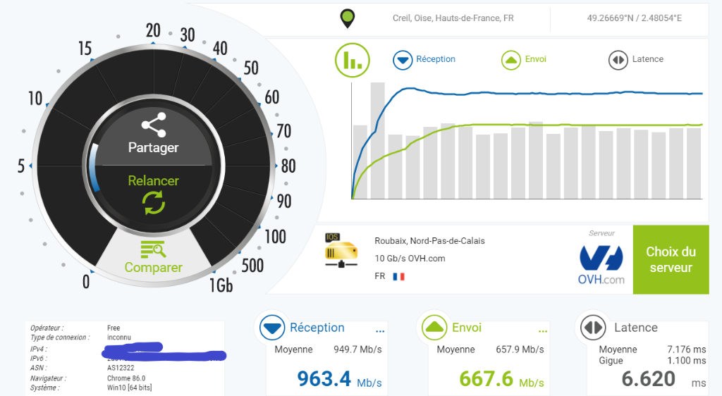

    vous me faites pâlir avec vos résultats.
    Je ne sais ce qui se produit sur mon réseau et voilà quels sont les piètres débits que j'obtiens.
    Si une belle âme peut passer sur cet appel et me dire comment améliorer ces données, cela me rendrait un sacré service.
    Vous l'aurez compris, j'en suis aux balbutiements du moins pour ce qui concerne la fibre à laquelle je suis connecté depuis moins d'une semaine.
    Bien sûr, ma Freebox est une Delta et, que mon PC sois connecté à cette box en Wifi ou en Ethernet via des CPL, le débit est médiocre pour ne pas dire ridicule aujourd'hui.
    Ce tableau résulte d'une connexion Ethernet.
    Merci pour votre attention
    Cordialement
  • Cela peut forcément faire penser dans un premier temps à une carte réseau en 10/100 et non en Gigabit.
    La machine possède quelle carte réseau ?
    Qui plus est, la capture du test de débit indique une connexion xDSL et non fibre.
    Il y a là quelque chose qui ne colle pas.

    Pour le reste, voici deux résultats de test de débits.
    Le premier concerne le test sous Wifi uniquement, Ethernet-RJ45 débranché
    Le second concerne le test sous Ethernet RJ45 uniquement Wifi déconnecté
    Je vois bien qu'il existe un écart entre les deux mais, même le meilleur des deux est loin du résultat que j'espérais en passant à la fibre.
    De plus, l'un et l'autre des tests effectués sont indiqués xDSL
    Dans l'application Freebox OS l'état de connexion internet est connecté, type de connexion FTTH de type PON avec un état du lien valide comme on peut le voir ci-dessous.
    On peut y lire aussi que le débit Ethernet maxi descendant est bien de 10 Gb/s et que le montant est de 700Mb/s
    Cordialement
