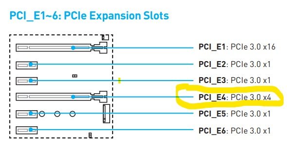

  • sur la description de la carte je vois
    • 2 x PCIe 3.0 x16 slots (supports x16/x4 mode)*
    • 4 x PCIe 3.0 x1 slots
    * The PCI_E4 slot will be unavailable when an M.2 SSD module has been installed in the M.2_2 slot.

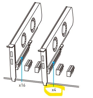

    Il ne parle pas de x8, je regarde sur le manuel de la carte, en fait le le premier est un PCIe 3.0 x16 et le deuxième est un PCIe 3.0 x4 sur un slot x16
    Une carte en PCIe x8 ne pourra se monter qu'a un seul emplacement (à la place de la carte graphique).
    Image provenant du manuel de la carte MSI H270 Gaming M3.

  • Bien vu M'sieur... Image
    Je vais donc plutôt m'orienter vers la Mellanox MCX311A, compte-tenu que dans le descriptif, c'est bien précisé:
    Interface pci-ex 4, prise en charge x8, x16 universel
    Du coup, je l'ai directement commandée, dans la version incluant un câble SFP+ de 3 mètres... :mrgreen:

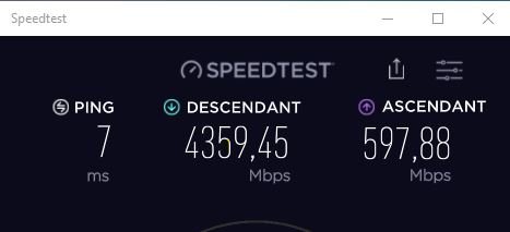

    Reçu ma carte Mellanox à l'instant, installé ImageImageImage
    et voici mon premier seedtest:
    Avec l'application speedtest le processeur est à 80% d'utilisation à cette vitesse (il est à 30% pour du gigabit)

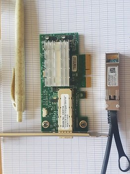

  • Je l'ai attendu prés d'un mois, plus plusieurs jours d'attente avant de commander (dans l'attente d'une promotion + coupon réduction = 5€ de gagner sur le prix). Pour info, prochaine promotion le double 11 (11/11/2020).
    Pour la carte, Déja j'ai été étonné par la taille de la carte , (voir la photo avec un stylo à coté). La température prise sur le radiateur dépasse 45°, (désolé mais mon thermomètre médical ne mesure pas au-delà), Mon PC étant près
    de la freebox le cable DAC de 3m est la bonne longueur et lui au moins il a une étiquette de marque Mellanox alors que la carte made in china... . La Freebox fonctionne avec cette carte et un cable DAC avec module SFP+ passif de maxi 7m (passif = ne ré-amplifie pas les signaux) . Je ne sait pas répondre quand aux possible bugs de la freebox dans le cas d'utilisation de module SFP+ fibre pour aller plus loin que 7m .
