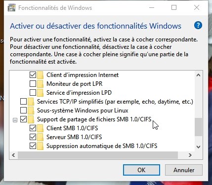

J'y suis parvenu.
J'ai fait ceci
https://www.geeek.org/fix-comment-acced ... indows-10/
Mais est-ce cela qui a fonctionné ou bien c'est revenu tout seul ???
Du coup je passe par VLc, Navigation, Réseau local , FREEBOX smb, Freebox puis Enregistrements
Je viens de vérifier.
Moi j'ai coché les trois cases.
Et j'ai aussi télécharger FreeMi UPnP.
J'ai éteins et rallumé la delta et le payer et c'était bon.
Mais lequel a fonctionné ???
