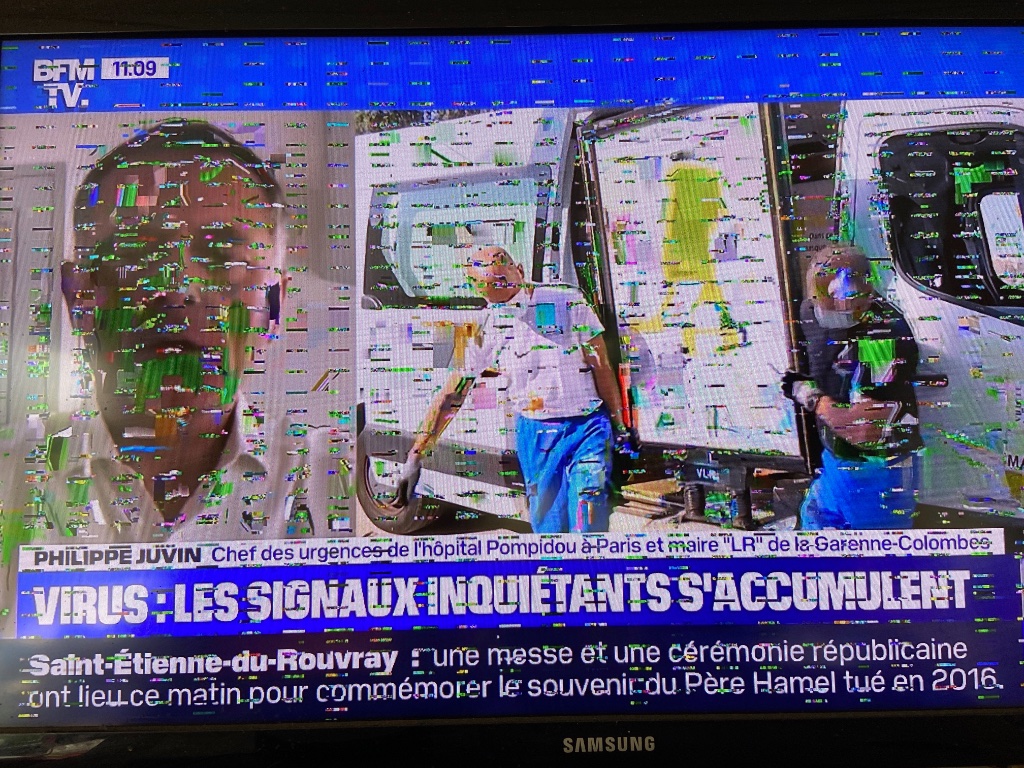

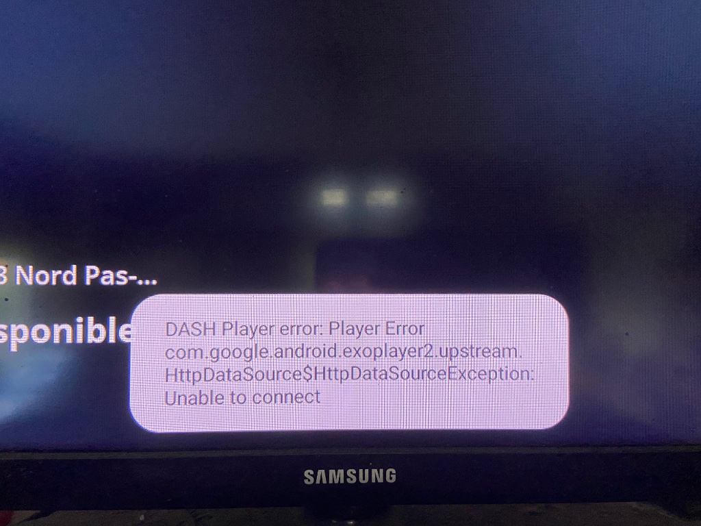

Depuis l'installation du player pop il y a une dizaine de jours, jamais la télé n'a fonctionné correctement. Il y a un espèce de "bruit d'image" vert, que le player soit connecté en ethernet ou en WIFI. Parfois même, le player crash, il affiche alors furtivement un message "Dash player error" que vous trouverez en pièce jointe.
Existe t-il une solution ?
Merci.
Dash player error
bonjour
en général on a ce message on la quand on zap sur une chaine 4k , qui ne sont pas encore activée
https://www.universfreebox.com/article/ ... -le-moment
pour le reste redémarrer les deux boitiers ,vérifier les branchement ou les câbles
Est ce que les mises à jour du serveur version 4.2.2 et du player on était faite

Personnellement, l'image n'est à aucun moment correcte avec tâches vertes(voir photo) et crash au bout d'un certain temps. J'ai déjà redémarré les boîtiers, plusieurs fois par jour, rien n'y fait et ce, malgré la récente mise à jour...

C'est vrai que cette erreur s'affiche sur les chaînes 4k, mais j'ai eu aussi cette erreur sur TF1, M6 er NRJ12 qui ne sont pas en 4k ( Tnt)pasveinard a écrit : ↑25 juillet 2020, 15:12 bonjour

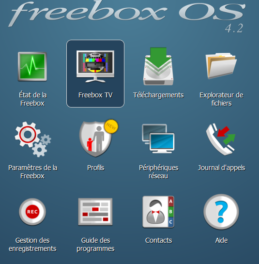

Tu va dans Freebox OS depuis un navigateur
Puis dans paramètre de la Freebox
Puis dans Configuration IPV6, puis dans longlet DHCPv6 et tu décoche la case «activer le serveur DHCPv6 »
Je te conseille de redémarrer la freebox server et la pop pour que prenne effet

Comparez l'erreur postée par le membre et l'erreur affichée sur l'article d'UniversFreebox : elles n'ont rien à voir.pasveinard a écrit : ↑25 juillet 2020, 15:12
en général on a ce message on la quand on zap sur une chaine 4k , qui ne sont pas encore activée![]()
Ca n'est pas un problème de chaînes 4K, beaucoup ont ce message sur n'importe quelle chaîne, référez vous au bugtracker.
Plus qu'à espérer une mise à jour.
>>beaucoup ont ce message sur n'importe quelle chaîne<<
Je confirme... Quand ça commence, aucune des 30 premières chaînes fonctionne. Je dois redémarrer le player en le débranchant électriquement.

Je ne vois pas "Sérénité" dans "Paramètres de la Freebox".... ni dans "Freebox TV".
il faut aller sur ton espace client sur le site de free puis dans ma freebox et réglage du ping et la tu peux choisir le mode sérénité, il faut 24 heures pour que ça prenne effet.
