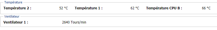

Salut, si je peux aider, je vous joins mes températures, box reçue aujourd'hui, en ADSL aucun soucis.
A noter qu'il fait très chaud chez moi, 34 degrés, au moins 25 dans la maison. Le ventilateur de la box fait un léger bruit, mais rien de méchant, d'autant plus dans un salon. Aucun bug particulier sinon. Box allumée depuis plus de 4h, utilisation en continu de la TV/Netflix.
Vous êtes en adsl???Enmi01 a écrit : ↑20 juillet 2020, 16:44 Salut, si je peux aider, je vous joins mes températures, box reçue aujourd'hui, en ADSL aucun soucis.
