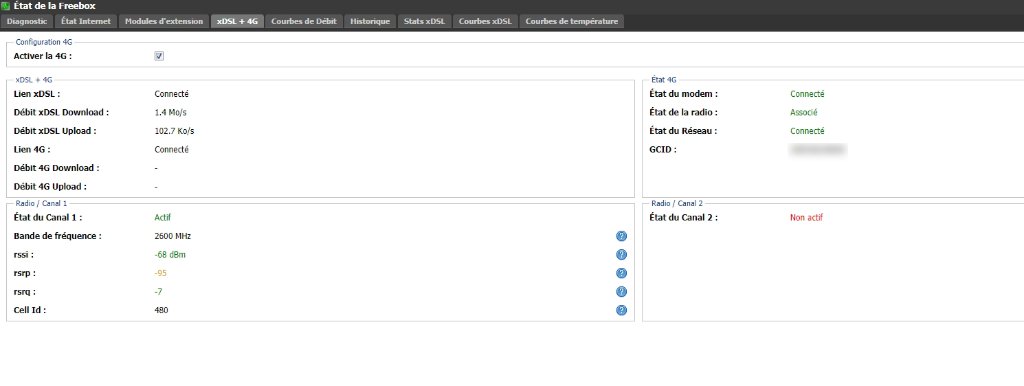

Ma connexion est au ralenti, et en regardant de plus près
je m’aperçois que la 4 G ne se déclenche pas comme si free avait bloqué la 4G.
et en faisant un test débit , j'obtient un résultat équivalent à ma connexion adsl (11Mb/s)
et pendant le test le "débit 4G download" de la delta ne dépasse pas 160ko/s
Habituellement, quand l'adsl et la 4G sont fonctionnelles mon débit est de 50 Mb/s
Mon adsl synchronise bien et le lien 4G est bien connecté
radio /canal 1 est actif avec de belle valeur en vert (rssi:-65dbm/ rsrp: -94/rsrq -7)
et impossible de créer un ticket chez free, je peux que les recontacter par téléphone ou face to free.
Est ce que Free n'aurait pas volontairement bloqué la 4G sur les Freebox delta suite au événement du Corona ?
Rencontrez vous le même problème ?
je contacte demain free pour en savoir plus

4G connectée mais inactive
chez moi tout fonctionne bien (mais je ne suis pas en ville).
tu est en vert sur quel fréquence? tu est sur la même antenne qu avant?

Merci pour ton retour,
c'était revenu à la normal ce matin..
Mais en revenant du travail ce soir, de nouveau plus de 4G qui se déclenche.
Pourtant tout à l'air bon.
Ps: (je suis à 800 mètres de l'antenne)

4g& adsl.jpg (41.51 Kio)Vu 5484 fois
C'est un soucis connu depuis la 4.1.7 : https://dev.freebox.fr/bugs/index/proj9 ... &sort=desc
