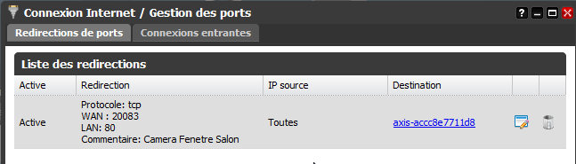

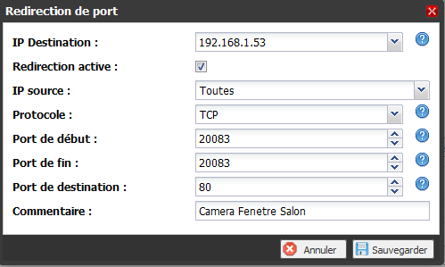

    Voila, je viens d'arriver chez free (je viens de chez orange) mais je comprends rien, je n'arrive pas à configurer mes caméras pour les rendre accessibles depuis l'’extérieur, via mon smartphone en 4G.

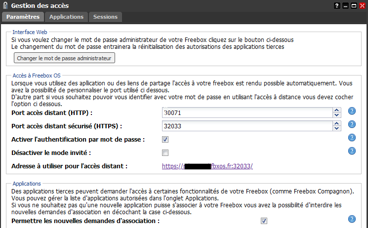

    J'ai activé l'accès à la freebox dans paramètres/gestion des accès et j'arrive bien à accéder à ma freebox depuis mon smartphone. (https://mxxxxxx.fbxos.fr:32033/)
    Mais si j'essaye d'accéder à ma caméra par le lien :
    https://mxxxxxx.fbxos.fr:20083
    ou
    http://mxxxxxx.fbxos.fr:20083
    il ne se passe rien, impossible d'accéder à ma caméra ! :?
    Avez-vous une idée d'où peut venir ce problème ? (j'avais pas de problème pour y accéder avec ma box orange fibre, mais j'étais pas en IPV6).
    2020-03-04 19_34_31-Freebox OS.png (17.13 Kio)
    Vu 4683 fois
    2020-03-04 19_34_52-Freebox OS.png (11.4 Kio)
    Vu 4683 fois
    2020-03-04 20_39_47-Freebox OS.png (34.19 Kio)
    Vu 4683 fois
  • Bon, je me réponds à moi même.
    Le problème venait de la passerelle par défaut qui est différente :
    pour Orange, c'est 192.168.1.1 ou 192.168.0.1
    et pour free, c'est 192.168.1.254 ou 192.168.0.254
    Il Suffisait de changer la passerelle dans chaque cameras et équipements réseaux et ça roule.
    Incident clos.
