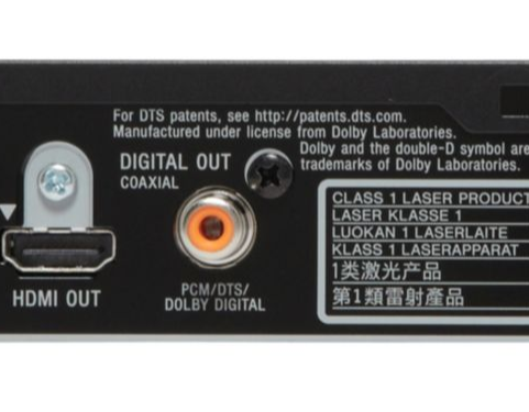

J'ai reçu ma Delta hier et tout fonctionne bien sauf l'utilisation de mon lecteur BlueRay que je ne sais pas comment brancher sur le player Devialet. Mon lecteur a une sortie coaxial (photo) et je ne vois pas avec quel cable je pourrais le connecter au player Devialet. Si quelqu'un a déjà eu ce problème et bien sûr a une solution. Je suis preneur !!! Merci[attachment=0]Coaxial_BlueRay.PNG[/attachment]

Si la TV a une sortie optique ça peut être une solution... Le lecteur envoie le son en HDMI à la TV et la TV envoie le son en optique sur le player.
Malheureusement, ma télé n'a pas de sortie optique. Ce serait trop facile
Si tu veux brancher ton lecteur directement sur le Player, il te faudra utiliser un adaptateur coaxial vers optique, a priori.
Sinon, pour le moment, tu peux brancher le lecteur en hdmi sur ta TV, puis relier ta TV avec un cable optique Toslink à ton Player. Cela nécessite toutefois que ta TV ait une sortie optique.
Lorsque la fonctionnalité ARC aura été implémentée sur le Player par une prochaine mise à jour, tu n'auras plus besoin de câble optique, le retour son se fera automatiquement via le cable HDMI reliant le Player à ta TV. Cela nécessitera toutefois que ta TV soit compatible ARC et que le Player soit branché sur la prise HDMI compatible ARC (en général il n'y a qu'un port HDMI compatible ARC sur les TV).
