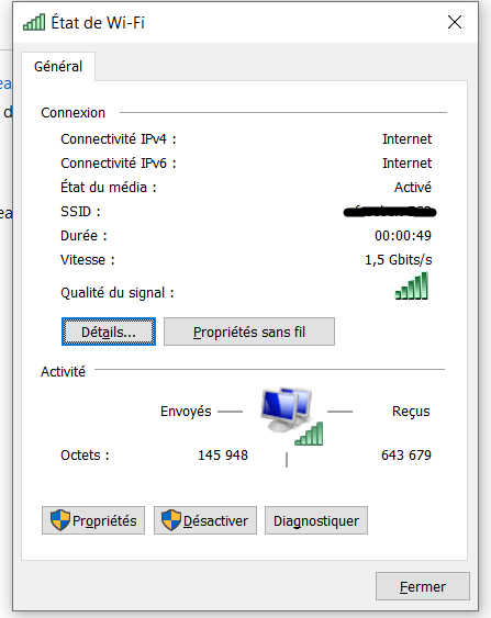

Merci Hotspot, mais je ne pense pas que cela vienne de ma connection wifi, je synchronise à 1.5gb.

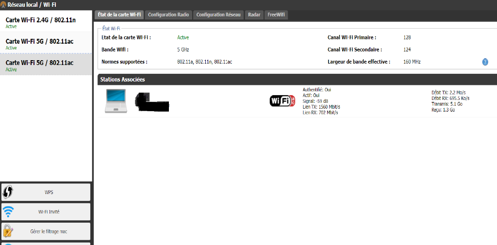

Sauf que ce n'est pas là qu'il faut regarder mais sur le serveur pour voir ce qui se passe réellement coté wifi.
Si tu as tout paramétré sur le serveur sur le même SID, la cause peut venir de là : ta machine jongle entre la bande des 2,4ghz et 5ghz et si c'est le cas tu n'auras jamais ta bande passante 1,5ghz utilisable.

J'ai un SSID par carte. La je suis bien sur la 5gh en 160mhz. J'ai essayé également sur la carte 5GH en 80mhz avec le même résultat.hotspot a écrit : ↑21 février 2019, 21:38 Sauf que ce n'est pas là qu'il faut regarder mais sur le serveur pour voir ce qui se passe réellement coté wifi.

A priori, il n'y a rien d'anormale.
Il faudrait faire un test en filaire. Tu devrais au moins faire du 60mo/s en écriture sur des gros fichiers
