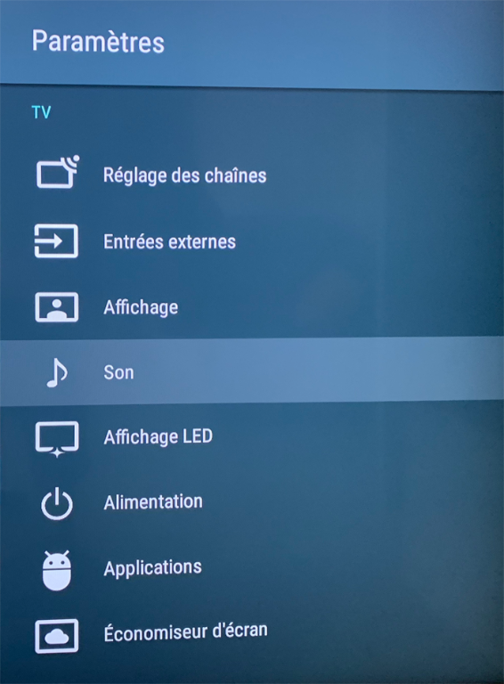

    Voici la configuration de mon TV Sony KD-43XE8077
    Aller dans le menu configuration du son:
    Vu 8237 fois

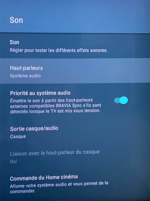

    Dans le menu son choisir priorité au système audio
    Vu 8237 fois

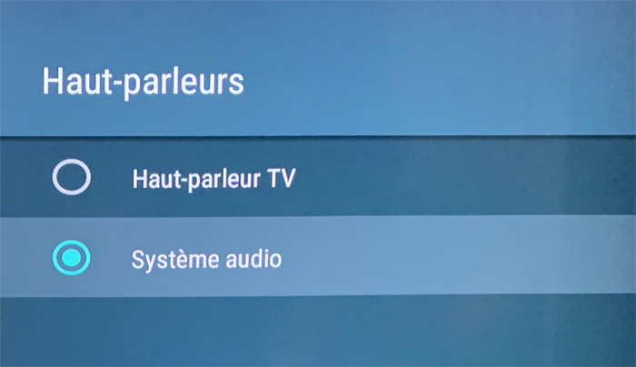

    Allez dans l'option Haut-parleurs:
    Et choisir Système audio
    Vu 8237 fois
    Avec ces réglages les hauts parleurs de la TV sont désactivés.
    Et le son sort uniquement du player.
