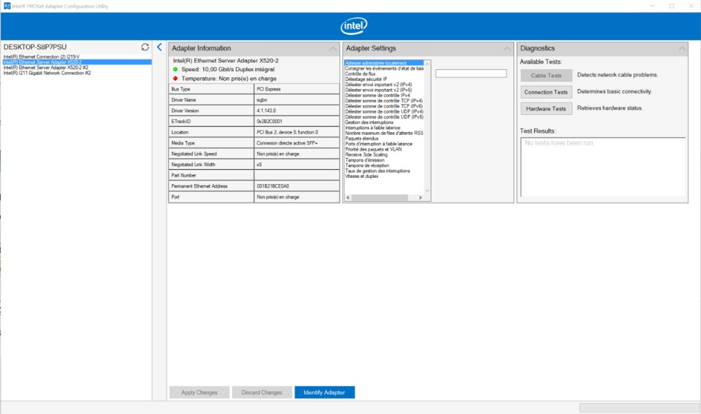

Ma config:
- DAC passif 3 m entre freebox et switch
- AOC 15 m entre switch et PC W10pro avec X520-DA2
- AOC 15 m entre switch et serveur sous linux debian 9 avec X520-DA1
- AOC 15 m entre switch et serveur sous linux ubuntu 18.10 XL710-QDA1 qui sera remplacé a terme avec une X520-DA1

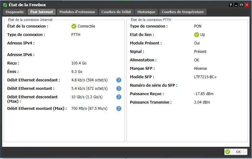

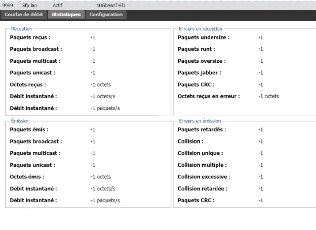

interface freebox pour reconnaissance avec cable AOC 15M, Default de reconnaissance, mais câble fonctionel
interface freebox pour reconnaissance avec cable AOC 15M, Default de reconnaissance, mais câble fonctionel Vu 54957 fois
Interface gestion NIC Intel sous W10pro, avec la carte X520-DA2 en 10GBits/s Full Duplex.
Interface gestion NIC Intel sous W10pro, avec la carte X520-DA2 en 10GBits/s Full Duplex. Vu 54957 fois

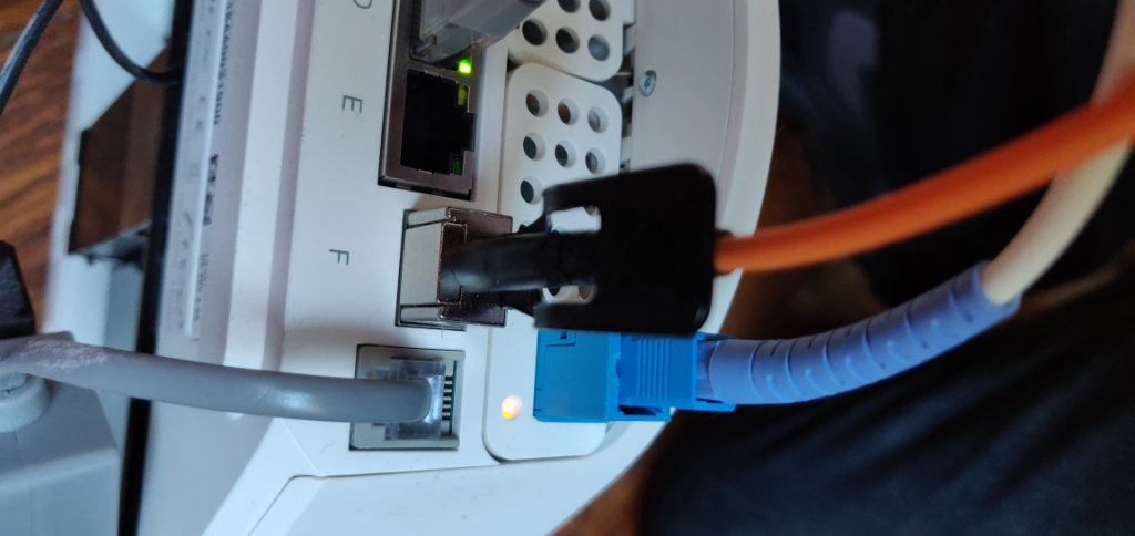

Cable AOC-15M dans prise SFP+ de la freebox serveur delta.
Cable AOC-15M dans prise SFP+ de la freebox serveur delta. Vu 54957 fois

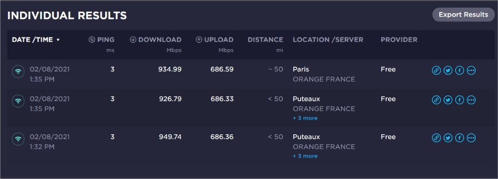

Avec l application je suis a 3 ping , 760 et 520 en ascendant c est un peu mieux . J aurai pas plus j ai l impression ....

En tout cas, voilà un résultat bien plus cohérent !
Si tu fais le même test, sur le même serveur, dimanche matin vers 5h30, tu verras que tu monteras plus haut.
Naturellement, tu ne dépasseras pas les 960 / 685 puisque ta carte réseau est une Gigabit.
