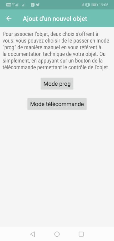

De ce que j'ai cru comprendre ils sont sensés être compatibles mais quand j'essaie de les faire reconnaitre par l'application rien ne se passe.
Je passe en mode télécommande, il me demande de cliquer une fois sur un des boutons d'un de mes volets et là il ne se passe rien...
J'ai râté un truc?

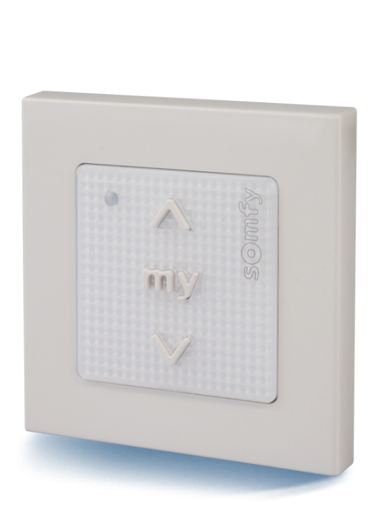

J'ai ce genre d'interrupteur à la maison :
J'ai râté un truc?
Modifié en dernier par psrecfield le 14 janvier 2019, 15:31, modifié 1 fois.
Sur le site de Somfy ils ont l'air de dire qu'à partir du moment où j'ai cette télécommande mon système est compatible avec la Freebox Delta :
https://somfy.knowesia.com/livedesk/cre ... 764b8997be
J'ai les mêmes interrupteurs à la maison.psrecfield a écrit : ↑14 janvier 2019, 15:26 Perso je sais pas trop quoi penser de la Delta par rapport à mes volets Somfy.
J'ai râté un truc?

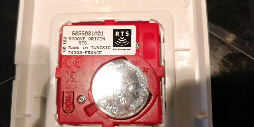

J'ai pu faire reconnaître mes volets en mode programmation uniquement. Le bouton programmation se trouve à l'arrière de l'interrupteur.
Le dernier souci est que seuls 2 de mes 3 volets se ferment et s'ouvrent à la voix. Le dernier refuse d'être reconnu.

Je vous mets la photo de la télécommande que j'ai à la maison.
Pour passer en programmation ça se passe comment? Je dois juste appuyer sur le bouton prog?

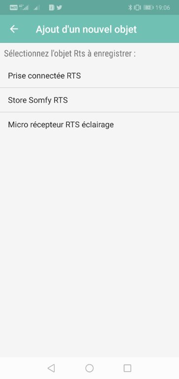

Je cite un message d'un autre sujet :
philmeri a écrit : ↑23 décembre 2018, 03:01 bonjour,
je suis technico-commercial en volets roulants motorisés SOMFY:
la procedure se fait depuis l'appli FREEBOX (dernière MAJ) onglet "maison" > "maison connectée" > bouton "+"
ensuite il faut choisir le type de produit, la technologie (IO ou RTS) et le plus simple ensuite et d'appuyer sur le bouton PROG au dos de la télécommande (mode télécommande).
ATTENTION: n'appuyer sur le bouton PROG que quand l'appli le demande, UN SEUL VOLET A LA FOIS, le volet doit réagir en faisant un VA-ET-VIENT relâcher immédiatement le bouton PROG
la procédure est à reproduire pour l'appairage de chaque volets
j'espère avoir pu vous aider.
Tenez-moi informé, je n'ai pas encore pu essayer cette procédure n'ayant pas encore reçu ma DELTA
Merci Hortax,
J'étais persuadé qu'il fallait appuyer sur un des boutons de la télécommande... L'application ne parle pas du bouton prog.
Par contre pour être totalement certain de la manipulation, sur l'application carrefour, la procédure décrite ci-dessus est à faire en mode prog ou en mode télécommande?
Merci encore votre aide précieuse.
J'ai pas l'appli Carrefour, seulement la Freebox
Et ça se passe comme ça :
Oui, l'application Freebox ^^... Je faisais mes courses en même temps
Sur ta dernière capture d'écran, tu utilises la partie prog ou télécommande du coup?
J'ai essayé hier soir et ça n'a pas marché.... Du coup n'ayant pas trouvé de procédure détaillée ni chez somfy, ni chez free, j'en suis à demander à ceux qui ont été plus malin que moi d'avoir la sympathie de m'aider... Étant sûr que ça aidera d'autres âmes égarées à terme.
La partie PROG si tu appuies sur le bouton PROG de ta télécommande (méthode recommandée par Somfy) ou le bouton Télécommande en appuyant sur... suspense... un des boutons de la face avant de la télécommande.
Alors la partie télécommande c'est sûr et certain ça ne marche pas...
J'ai essayé avec tous les boutons en façade et rien à faire. J'ai essayé des appuis courts, des appuis longs plusieurs pulsions etc... Rien à faire.
Pour la partie prog, j'ai essayé aussi, mais je ne sais ni quand ni comment (combien de temps, attendre un signal? un clignotement? ou que sais-je encore), du coup ça n'a pas marché mais je ne sais pas précisément ce que je dois faire et qu'il doit se passer.
Bref, tout cela serait tellement plus simple avec une procédure complète et détaillée.

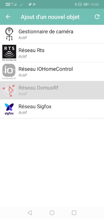

Salut.
Alors, tu ouvre l'appli, tu fais la procédure "ajout d'un nouvel objet" > "Réseau RTS" > "Volet Somfy RTS" > "Mode Prog". Ensuite, tu fais fait un clic long sur le bouton "Programmation" de ta télécommande Somfy. là, les volets contrôlés doivent faire un mouvement très rapide haut et bas > clique alors sur le bouton "Programmer l'objet" de l'appli. Ils doivent à nouveau faire le mouvement rapide haut/bas. Tu confirmes à l'appli que quelques chose s'est passé en cliquant sur "Un changement à eu lieu". et là, tu nommes le store comme tu veux.
Quant à moi, j'ai connecté tous les volets de ma maison et ça marche nickel sur l'appli et à la voix SAUF pour "bureau" qu'il ne comprends toujours pas... Alors que ça marche nickel pour "ferme les volets de la chambre parentale" ou "ferme les volets de la chambre de [prénom d'un de mes enfants]...". Seul le "Bureau", (alors que c'est plus simple qu'un prénom d'enfant !) ne fonctionne pas à la voix : "je n'ai pas compris quel volet vous souhaitiez contrôler... "
J'ai 7 volets connectés pour info.
