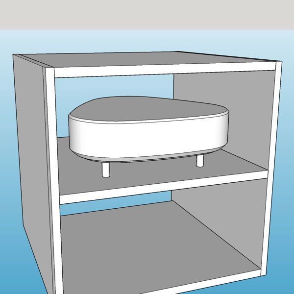

  • Bonjour.
    J'ai installé mon server dans un petit meuble deux places relativement ouvertes (j'ai 4 disques) !
    Le dessous du server est légèrement chaud.... Normal.
    Je pense le surélever, pour laisser passer l'air dessous, éventuellement d'ouvrir le couvercle pour que ça respire mieux.
    Je réfléchi à faire des pièces en impression 3D pour cela.
    La suite bientôt....

  • Une photo serait plus simple mais tu peux contrôler la température du server tout simplement dans un endroit très aéré et dans ce meuble pour voir la différence (en le laissant plusieurs heures).
    De manière générale dans un meuble, il faut une entrée et une sortie de l'air. Si le meuble est entièrement ouvert à l'arrière ça devrait être bon sinon il faut percer ou agrandir les ouvertures pour les fils (scie cloche).
  • Oui il est ouvert devant et derrière, c'est juste pour améliorer en anticipant pour cet été...
    Pour l'instant je dessine la box en 3D et ensuite je m'attaque aux solutions...
    Je pensais également à refaire le couvercle de la box du dessous plus aéré !

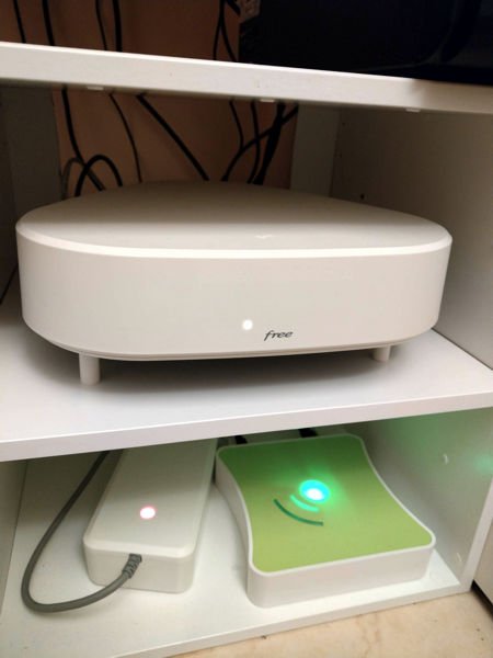

  • Pour ma part, j'ai simplement surélevé la box avec des bouts de mousses (en attendant plus ethétique, WAF effect oblige).
    Résultat, pas de pb de surchauffe....
    Mon install :
    le server est posé à gauche de la TV sur le meuble, et le player à droite... (TV installée sur pied à hauteur réglable, et enceinte centrale de mon HC en dessous...

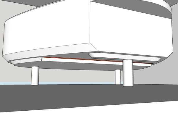

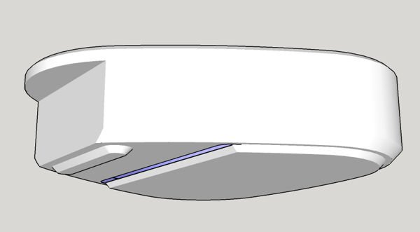

  • Ça y est j'ai terminé la box en 3D (voir post plus haut).
    Ça m'a permis de bien connaître les dimensions, et de cogiter sur quelques solutions.
    - le patin (la forme oblongue qui rattrape la hauteur du couvercle) il y a de la place à côté (7 mm mini) ou dessus, pour mettre un genre de cale.
    - le couvercle, beaucoup moins de place à côté. Faire des cales comme sur le patin. Sinon refaire un couvercle plus aéré avec cales intégrées.

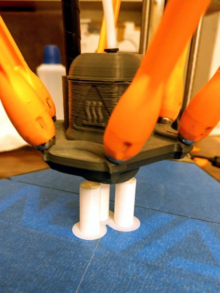

  • Bonsoir.
    Voici la première version toute simple: 3 pieds de 30 x 11 mm à coller avec du double-face fin.
    Si tout va bien j'imprimerais demain.

  • pilot83 a écrit : 11 janvier 2019, 18:07 Bonsoir.
    superbe travail,bravo :D

  • Bonsoir.
    Et voici la version 1 (le plus simple) https://www.thingiverse.com/thing:3351481

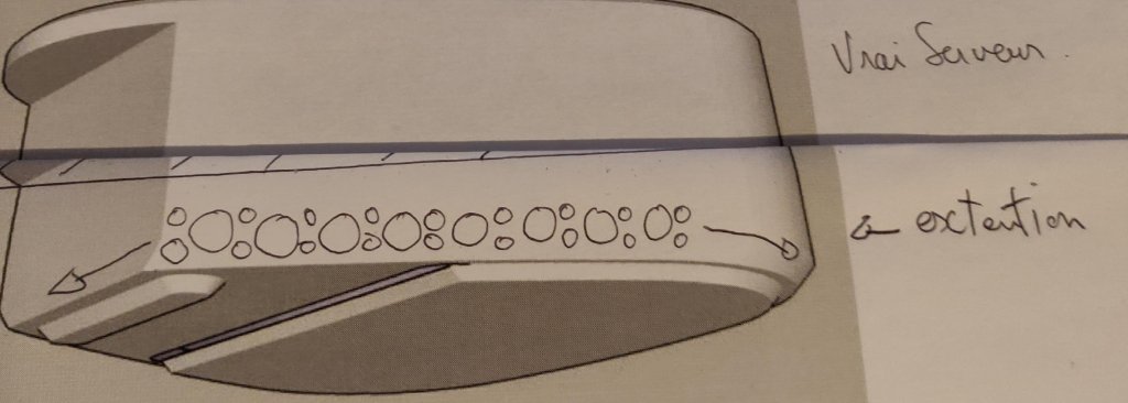

  • pourquoi ne pas recréer le bas de la box, en rajoutant sur ses flan des tas de troues, avec a l'interieur suffisament d'espace pour rajouter une alim, un ventilo 120mm ....
    projet 3d.jpg (44.96 Kio)
    Vu 18118 fois
  • strat38 a écrit : 12 janvier 2019, 20:51 pourquoi ne pas recréer le bas de la box, en rajoutant sur ses flan des tas de troues, avec a l'interieur suffisament d'espace pour rajouter une alim, un ventilo 120mm ....
    Il y a plein d'idées, c'est bien.... Par contre il faudrait ne pas toucher au server qui est propriété de free.
    Si vous voulez le fichier en 3D, pour vos modifications dites moi je mettrai le lien ici !
    PS: Il faudrait que j'améliore mon fichier et faire le couvercle amovible.

  • Merci pour ton model 3D, mais moi et la 3D, c'est pas l'amour fou ...
    Dans mon idée, l'extension ( ta création 3D ) serai ouverte au sommet, permettant de poser la delta dessus, capot de la delta en bas enlevé ( pas de modif, donc )...
    Esthétiquement, cela donne un delta plus haute, avec une cave a ventilateurs ... :lol: ...à défaut de vins !!!
    les trous sur les flans de l’extension inférieur, c'est pour la ventilation, et pour économiser de la matière 3D...
    L’extension aurait un fond, les troues, puis un treillis façons sol de chantiers pour poser un ventilo et/ou passer des câbles, puis un entretoisement ou une astuce pour recevoir la vrai delta !
    les avantages que je vois:
    - monobloc = solidité du 3D
    - Pas de modifs de la vrai delta
    - Simplicité et élégance du final.

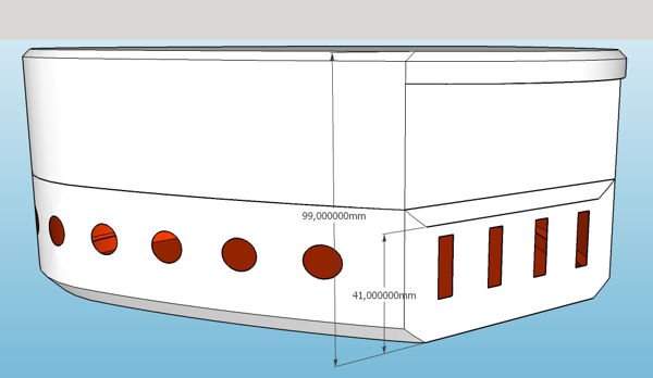

  • Okay j'ai compris.....
    Je ferai une version 0 de cette nouveauté.
    Pour information si vous n'avez pas d'imprimante 3D, vous pouvez toujours trouver quelqu'un qui peut l'imprimer .... Il y a des boutiques spécialisées (un peu cher) et en ligne aussi (moins cher et de meilleure qualité).
    PS: les imprimantes courantes sont limitées en dimensions d'impression, il faudra faire l'extension en plusieurs parties (ensuite facile à coller)

  • Bonjour.
    Le début de prototype de Strat, pour en discuter (dimensions, trous etc...)
    StratV0
