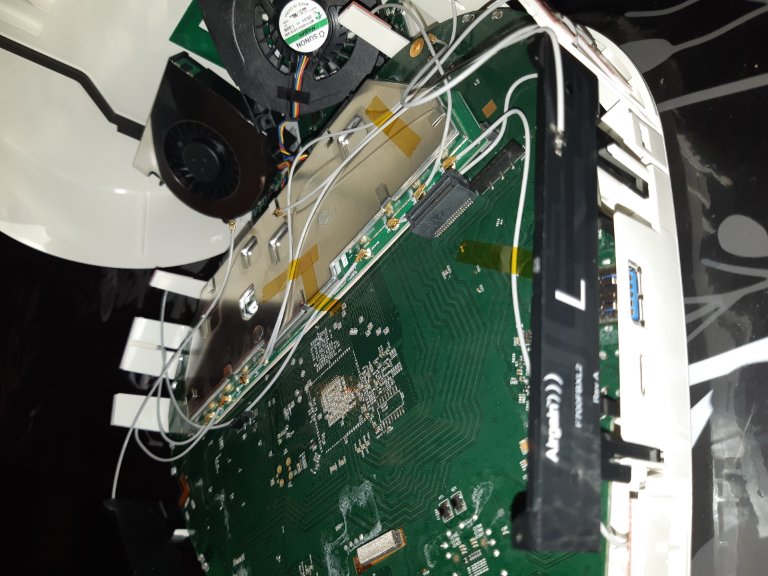

  • Alors l'a vu la conception cela ne m'étonne pas du tout!
    Voir les posts sur le module 4G! et amélioration de la recpetion 4G
    Il y a au moins 8 antennes Wifi + 2 antennes 4G + NFC+ Zigfox et autres protocoles domotique 433 / 868 MHz ........
    En gros cela fait beaucoup, même si l'on est sur des gammes d'ondes différentes
    d'ou le fait de mettre une antenne externe sur le module 4G ce qui améliorera la 4G mais aussi évitera pas mal de perturbation en déportant la partie emission/reception la plus puissante de la freebox.
    Regarde cela!
    download/file.php?id=1400
    Ce qu'il faut demander c'est aussi si ceux qui ont mis une antenne externe ont toujours des déconnexions?
